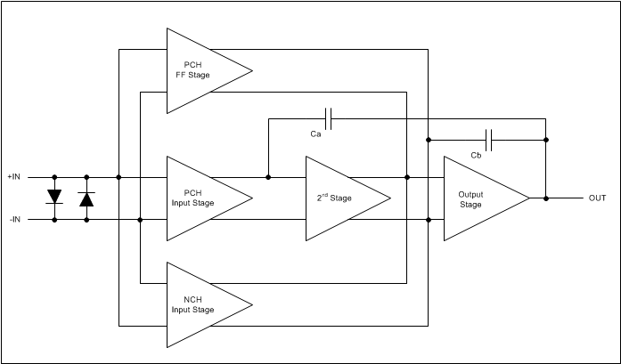

大多数运算放大器仅有一个指定电源电压,OPAx170系列运算放大器则有所不同,它们可在2.7V至36V的额定电压范围内运行。超过电源轨的输入信号不会导致相位反转.OPAx170系列在电容负载高达300pF时保持稳定。输入可在负电源轨以下100mV以及正电源轨2V之内正常运行。请注意,这些器件可在正电源轨之上100mV的满轨到轨输入上运行,但是在正电源轨2V内运行时,性能会受到影响.OPAx170运算放大器额定行温度范围为-40°C至+ 125℃。

  • 已过滤的射频干扰(RFI)输入
  • 输入范围包括负电源
  • < li>输入范围运行至正电源
  • 轨到轨输出
  • 增益带宽:1.2MHz
  • 低静态电流:每个放大器110μA
  • 高共模抑制:120分贝
  • 低偏置电流:15pA(最大值)
