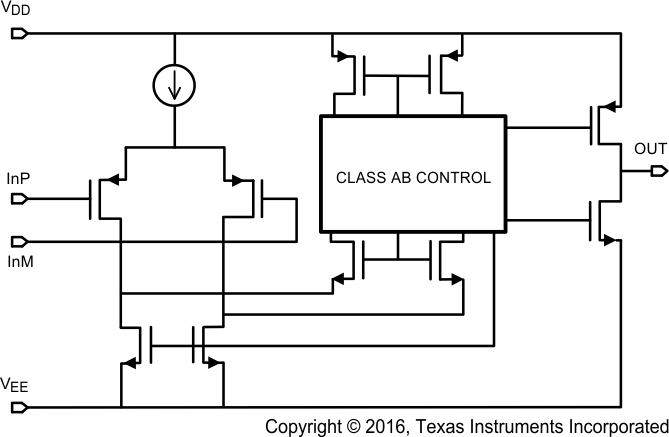

LMV34x-N器件是单通道,双通道和四通道低压,低功耗运算放大器。它们专为低压便携式应用而设计。其他重要的产品特性包括低输入偏置电流,轨到轨输出和宽温度范围。
获得专利的AB级转向级可显着降低高频,功耗和失调电压下的噪声。 PMOS输入级为用户提供20 fA(典型值)的超低输入偏置电流和高输入阻抗。
40°C至125°C的工业温度范围允许LMV34x-N适用于广泛的扩展环境应用。 LMV341-N扩展了Texas Instrument的硅尘放大器产品组合,提供尺寸,速度和功耗节省方面的增强功能。 LMV34x-N器件的工作电压范围为2.7 V至5.5 V,并且均具有轨到轨输出。
LMV341-N提供关断引脚,可用于禁用装置。一旦进入关断模式,电源电流将降至45 pA(典型值)。 LMV34x-N器件具有29-nV电压噪声,10 KHz,1 MHz GBW,1-V /μs压摆率,0.25 mVos和0.1-μA关断电流(LMV341-N)。
LMV341-N采用纤巧的6引脚SC70封装,LMV342-N采用节省空间的8引脚VSSOP和SOIC封装,LMV344-N采用14引脚TSSOP和SOIC封装。这些小型封装放大器为需要最小PCB尺寸的应用提供理想的解决方案。面积受限的PCB要求的应用包括便携式电子设备,如蜂窝手机和PDA。

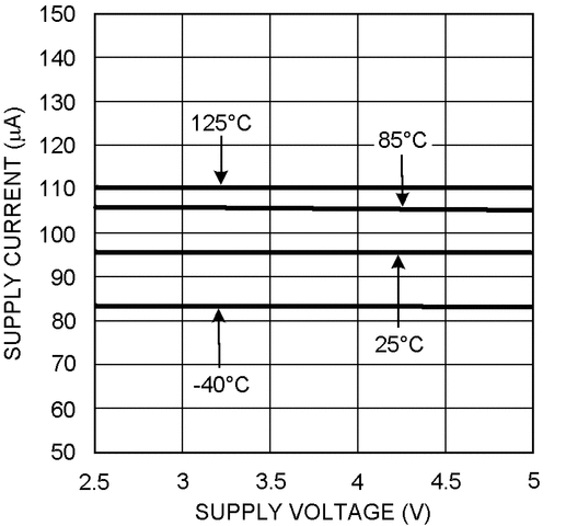

  • 10 kHz时输入参考电压噪声:
    29 nV /√ Hz
  • 电源电流(每个放大器) :100μA
  • 增益带宽积:1 MHz
  • 压摆率:1 V /μs
  • 关断电流(LMV341-N):45 pA
  • 关断时的开关时间(LMV341-N):5μs
  • 输入偏置电流:20 fA
