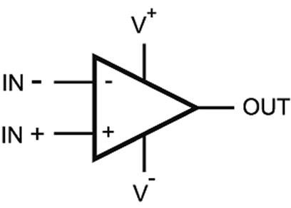

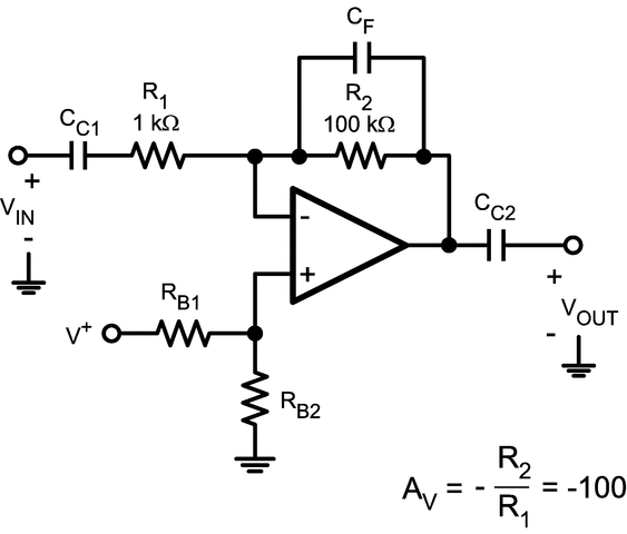

TI的LMV65x器件是采用TI先进的VIP50工艺实现的高性能,低功耗运算放大器IC。该系列器件具有12 MHz的带宽,同时仅消耗116μA的电流,这是该运算放大器级别中出色的带宽功率比。 LMV65x器件具有单位增益稳定性,可为低压,低功耗应用中的通用放大提供出色的解决方案。

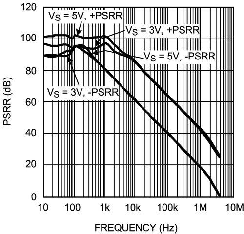

该系列低压,低功耗放大器具有卓越的性能和性能。在功率和空间使用方面的经济性。这些运算放大器的最大输入失调电压为1.5 mV,轨到轨输出级和输入共模电压范围包括地。 LMV65x的PSRR为95 dB,CMRR为100 dB,在1 kHz频率和2kΩ负载下的总谐波失真(THD)为0.003%。
工作电源电压范围为该系列器件的工作电压范围为2.7 V和5.5 V.这些运算放大器可在很宽的温度范围内工作(40°C至125°C),非常适合汽车应用,传感器应用和便携式设备应用。 LMV651采用超小型5引脚SC70和5引脚SOT-23封装。 LMV652采用8引脚VSSOP封装。 LMV654采用14引脚TSSOP封装。

  • PSRR: 95 dB
