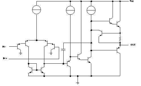

LP358和LP2904器件是双低功耗运算放大器,特别适用于电池供电应用。尽管电源电流超低,但仍可实现良好的输入规格和宽电源电压范围。采用包括GND在内的输入共模范围实现单电源供电。
LP358和LP2904器件非常适用于宽电源电压和低功耗比速度和带宽更重要的应用。这些应用包括便携式仪器,LCD显示器,消费类电子产品(MP3播放器,玩具等)和电源供应。
特性
  • 低电源电流:54μA(典型值)
  • 低偏移电压:2 mV(典型值)
  • 低输入偏置电流:2 nA(典型值)
  • 输入共模至GND
  • 宽电源电压:3 V < V CC &lt; 32 V
  • 引脚与LM358和LM2904兼容

方框图 (1)
