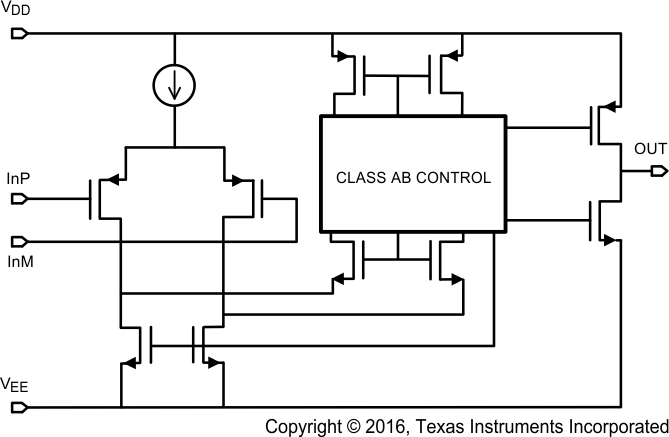

获得专利的AB级转向级可显着降低高频,功耗和失调电压下的噪声。 PMOS输入级为用户提供20 fA(典型值)的超低输入偏置电流和高输入阻抗。

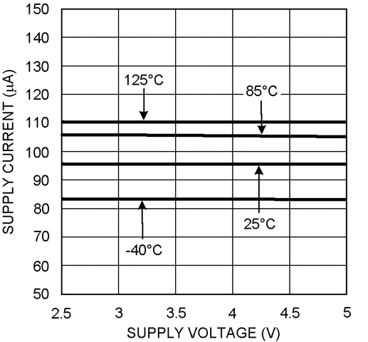

  • 电源电流(每个放大器) :100μA

方框图 (2)
