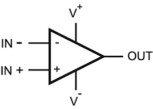

LMV358-N和LMV324-N是双和四通道运算放大器LM358和LM324的低压(2.7 V至5.5 V)版本( 5 V至30 V)。 LMV321-N是单通道版本。 LMV321-N,LMV358-N和LMV324-N是低成本运行,空间效率和低价格应用的最具成本效益的解决方案。它们提供的规格达到或超过熟悉的LM358和LM324。 LMV321-N,LMV358-N和LMV324-N具有轨到轨输出摆幅能力,输入共模电压范围包括地。它们均具有出色的速度与功率比,在低电源电流下实现1 MHz带宽和1 V /μs压摆率。
LMV321-N采用节省空间的5引脚SC70,大小约为5引脚SOT23的一半。小型封装可节省PC板上的空间,并可实现小型便携式电子设备的设计。它还允许设计人员将器件放置得更靠近信号源,以降低噪声拾取并提高信号完整性。
芯片采用德州仪器先进的亚微米硅栅BiCMOS工艺制造。 LMV321-N /LMV358-N /LMV324-N具有双极性输入和输出级,可改善噪声性能和提高输出电流。

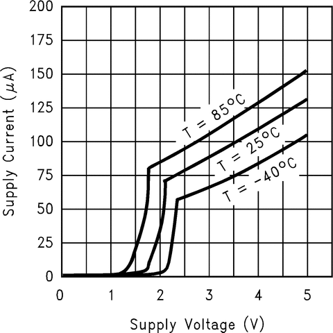

  • 低电源电流
  • LMV321-N130μA
  • LMV358-N210μA
  • LMV324-N410μA< /li>
