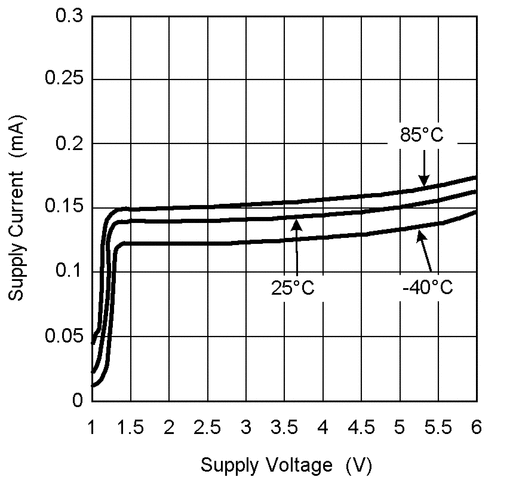

LMV301 CMOS运算放大器非常适合单电源,低电压工作,工作电压范围为1.8V至5V。典型的低输入偏置电流小于0.182pA,消除了可能源自小输入信号的输入电压误差。这使得LMV301成为需要低输入泄漏的静电计应用的理想选择,如敏感的光电探测互阻抗放大器和传感器放大器。除输入共模范围(包括地)外,LMV301还具有轨到轨输出电压摆幅。 LMV301将在单位增益跟随器应用中驱动600Ω电阻负载和高达1000pF的容性负载。低电源电压也使LMV301非常适合便携式双节电池系统和单节锂离子电池系统。
LMV301具有出色的速度 - 功率比,在单位增益下实现1MHz,电源电流低。 100dB的高DC增益使其成为其他低频应用的理想选择。
LMV301采用节省空间的SC70封装,仅为2.0X2.1X1.0mm。除了LMV301具有CMOS输入外,它也类似于LMV321。
特性
  • 输入偏置电流:0.182 pA
  • 增益带宽积:1 MHz
  • 电源电压at 1.8V:1.8至5 V
  • 电源电流:150μA
  • 1kHz时输入参考电压噪声:40nV /√ Hz < /span>
  • 直流增益(600Ω负载):100 dB
  • 1.8V时的输出电压范围:0.024至1.77 V
  • 输入共模电压范围:-0.3至±1.2 V
