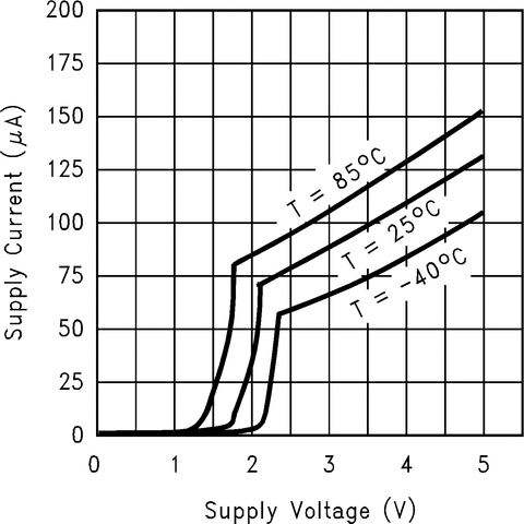

  • LMV321-N130μA
  • LMV358-N210μA
  • LMV324-N410μA< /li>
  • 轨到轨输出摆幅为10kΩV + ?? 10 mV
    &amp; V Δε + 65 mV
  • V CM 范围?? 0.2 V至V + ?? 0.8 V

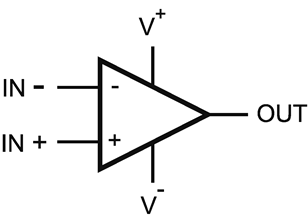

方框图 (2)
