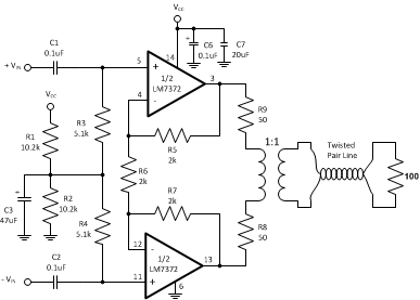

LM7372是一款高速双电压反馈放大器,具有电流反馈放大器的转换特性。但是,它可以用于所有传统的电压反馈放大器配置。
LM7372对于低至+2或-1的增益是稳定的。它提供3000 V /μs的极高压摆率和120 MHz的宽增益带宽积,同时每个放大器的电源电流仅消耗6.5 mA。它非常适用于视频和高速信号处理应用,如xDSL和脉冲放大器。 LM7372具有150 mA输出电流,可用于视频分配,变压器驱动器或激光二极管驱动器。
在±15 V电源上工作可实现大信号摆幅并提供更大的动态范围和信噪比。 LM7372具有高SFDR和低THD,是ADC /DAC系统的理想选择。此外,LM7372的额定工作电压为±5 V,适用于便携式应用。
LM7372采用TI的Advance VIP III(垂直集成PNP)互补双极性工艺制造。
