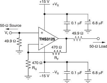

THS3125 具有关断状态的双路高输出电流的 120MHz 放大器
KANA 发表于 2018-11-02 18:17:05
数据: THS312x Low-Noise, High-Speed, 450-mA Current Feedback Amplifiers 数据表
THS3122和THS3125是低噪声,高速电流反馈放大器,具有高输出电流驱动。这使它们成为任何需要在宽频率和高负载下实现低失真的应用的理想选择。 THS3122和THS3125可驱动四条串行端接视频线,同时保持差分增益误差小于0.03%。
THS3122和THS3125的高输出驱动能力使器件能够驱动50Ω负载在很宽的输出电压范围内具有低失真:
  • -80-dBc THD在2 V PP
  • -75-dBc THD at 8 V PP
THS3122和THS3125的工作电压范围为±5 V至±15 V,每通道电源电流仅为7.2 mA。 THS3125提供低功耗关断模式,将电源电流降至仅370μA。 THS3122和THS3125采用SOIC,HSOP和HTSSOP封装。
特性
  • 低噪音:
    • 2.9-pA /√ Hz 同相电流噪声
    • 10.8-pA /√ Hz 反转电流噪声
    • 2.2-nV /√< span style =“text-decoration:overline”> Hz 电压噪声
    • 128-MHz,-3-dB BW(R L =50Ω,R < sub> F =470Ω)
    • 1550-V /μs转换速率(G = 2,R L =50Ω)
  • 高输出电流:450 mA
  • 高速:
    • 128-MHz,-3-dB BW(R L = 50Ω,R F =470Ω)
    • 1550-V /μs压摆率(G = 2,R L =50Ω)
    • 26-V PP 输出电压,R L =50Ω
    • -80 dBc(1 MHz,2 V PP ,G = 2)
  • 宽输出摆幅:
    • 370-μA关闭电源电流
  • Low Distortio n:
    • 370-μA关断电源电流
  • 低功耗关断模式(THS3125)
    • 370-μA关断电源电流
  • 标准SOIC,HSOP PowerPAD™,和HTSSOP PowerPAD软件包
