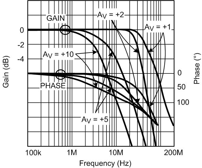

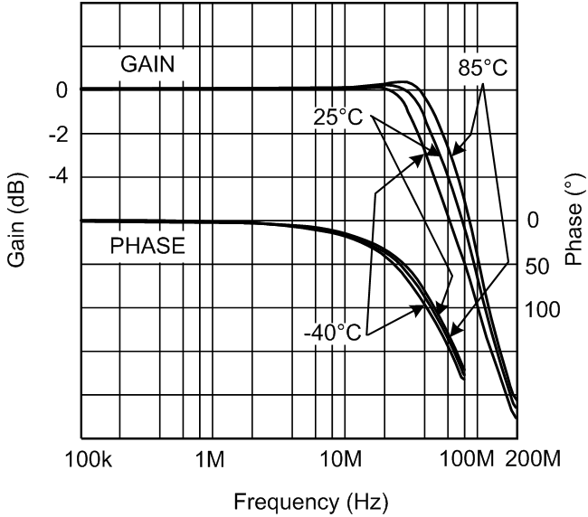

数据: LMH6645/46/47 2.7V, 650uA, 55MHz, Rail-to-Rail I/O Amps w/Shutdown Option 数据表
LMH6645(单通道)和LMH6646(双通道),轨到轨输入和输出电压反馈放大器,提供高速(55 MHz),以及低功耗工作(2.7 V)以及微功耗关断功能(LMH6647,单个)。
输入共模电压范围超过任一电源0.3 V,增强了以前众多应用的易用性只能使用劣质设备。输出电压范围扩展到任一电源轨的20 mV以内,允许宽动态范围,特别是在低电压应用中。即使在650μA/放大器的低电源电流下,输出电流能力仍可保持在±20 mA,以驱动更重的负载。通过工艺增强和设计架构的组合,重要的器件参数(如BW,转换速率和输出电流)相对独立于工作电源电压。
在便携式应用中,LMH6647提供关断功能,同时保持关断电流小于50μA。在转换期间,导通和关断特性均表现良好且输出波动最小。这允许器件用于省电模式以及多路复用应用。微型封装(SOT-23,VSSOP-8和SOIC-8)进一步提高了这些低功耗高速器件在电路板面积非常宝贵的应用中的应用。
特性
  • (V S = 2.7V,T A = 25°C,R L =1kΩ至V + /2,A V = +1。
    除非指定的典型值。
  • -3dB BW 55 MHz
  • 电源电压范围2.5 V至12 V
  • 压摆率22 V /μs
  • 电源电流650μA/通道
  • 输出短路电流42 mA
  • 线性输出电流±20 mA
  • 输入共模电压0.3 V超越导轨
  • 输出电压摆幅20 mV来自Rails
  • 输入电压噪声17 nV /√ Hz
  • 输入电流噪声0.75 pA /√ Hz
