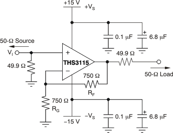

THS3112 /5是低噪声,高速电流反馈放大器,非常适合需要高输出电流的任何应用。低同相电流噪声为2.9 pA /√ Hz ,低反相电流噪声为10.8pA /√ Hz 增加信噪比以增强信号分辨率。 THS3112 /5可在±5 V至±15 V电源电压范围内工作,每通道电源电流仅为4.5 mA。它提供低-78 dBc的总谐波失真,驱动2 V PP 到100- 加载。 THS3115具有低功耗关断模式,每通道仅消耗300μA的关断静态电流。 THS3112 /5采用标准SOIC,SOIC PowerPAD™和TSSOP PowerPAD封装。

方框图 (1)
