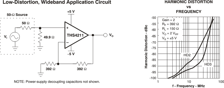

数据: THS4211, THS4215: Low-Distortion High-Speed Voltage Feedback Amplifier 数据表
THS4211和THS4215是高压摆率,单位增益稳定的电压反馈放大器,设计工作电压低至5 V且高至15 V. THS4215具有与THS4211相同的性能,并增加了断电功能。高压摆率,宽带宽,低失真和单位增益稳定性的结合使THS4211和THS4215高性能器件能够满足多种交流规范。
使用THS4211的设计人员可获得更高的动态范围更宽的频带,没有失代偿放大器的稳定性问题。这些器件采用SOIC,采用PowerPAD的MSOP和采用PowerPAD封装的无引线MSOP。
特性
  • 单位增益稳定性
  • 宽带宽:1 GHz
  • 高转换率:970 V /μs
  • 低失真:
    • -90 dBc THD 30 MHz
    • 130-MHz带宽(0.1 dB,G = 2)
    • 0.007%差分增益
    • 0.003°差分相位
  • 高输出驱动,I O = 170 mA
  • 出色的视频性能:
    • 130 MHz带宽(0.1 dB,G = 2)
    • 0.007%差分增益
    • 0.003°差分相位
  • 供电电压
    • +5 V,±5 V,+ 12 V,+ 15 V
  • 断电功能(THS4215)
  • 评估模块可用
  • 应用
    • 高线性度ADC前置放大器
    • 差分至单端转换
    • DAC输出缓冲区
    • 主动过滤
    • 视频应用
所有商标是他们各自所有者的财产。
