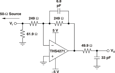

数据: Low Noise, High Slew Rate, Unity Gain Stable Voltage Feedback Amplifier 数据表
THS4271和THS4275是低噪声,高压摆率,单位增益稳定的电压反馈放大器,设计用于低至5 V的电源电压。高达±5 V. THS4275具有与THS4271相同的性能,并具有断电功能。低噪声,高压摆率,宽带宽,低失真和单位增益稳定性的结合使THS4271和THS4275高性能器件符合多种交流规范。
使用THS4271的设计人员获得更高的动态性能在没有失衡的放大器的稳定性问题的情况下,在更宽的频带范围内。这些器件采用SOIC,MSOP和PowerPAD,以及采用PowerPAD™封装的无引线MSOP。
THS4271和THS4275在芯片温度(也称为结温)时可能具有低电平振荡)超过+ 60°C。
特性
  • 单位增益稳定性
  • 低电压噪声
    • 3 nV /√ Hz
  • 高转换率:1000 V /μs
  • 低失真
    • - 30 MHz时92 dBc THD
  • 宽带宽:1.4 GHz
  • 电源电压
    • +5 V,±5 V
  • 断电功能(THS4275)
  • 评估模块可用
  • 应用
    • 高线性度ADC前置放大器
    • 无线通信接收器
    • 差分到单端转换
    • DAC输出缓冲器
    • 有源滤波
