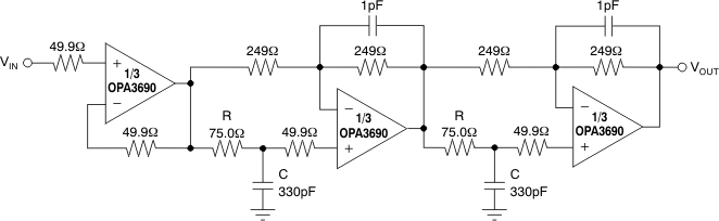

OPA3690代表了单位增益稳定的电压反馈运算放大器的重大进步。新的内部架构提供了压摆率和全功率带宽,此前仅在宽带电流反馈运算放大器中才有。新的输出级架构可提供高电流,并且具有最小的裕量要求。这些提供了出色的单一供应操作。 OPA3690采用+ 5V单电源供电,可提供1V至4V输出摆幅,驱动电流超过120mA,带宽为150MHz。这些功能组合使OPA3690成为理想的RGB线路驱动器或单电源模数转换器(ADC)输入驱动器。
OPA3690的低5.5mA /ch电源电流精确调整为+ 25℃。这种微调与低温漂相相比,可提供比竞争产品更低的最大电源电流。使用可选的禁用控制引脚可以进一步降低系统功耗。将此禁用引脚保持打开或保持高电平将正常操作OPA3690。如果拉低,OPA3690电源电流降至低于200μA/ch,同时输出变为高阻态。此功能可用于节省电力。
特性
  • 灵活的供电范围:
    + 5V至+ 12V单电源 - ±2.5V至±6V双电源
  • 宽带+ 5V工作:220MHz(G = 2)
  • 高输出电流:190mA
  • 输出电压摆幅:±4.0V
  • 高速率:1800V /μs
  • 低电源电流:5.5mA /ch
  • 低阻电流:100μA/ch
  • 应用
    • 视频线驱动
    • 高速成像通道
    • ADC缓冲器
    • 便携式仪器
    • TRANSIMPEDANCE AMPLIFIERS
    • 有源滤波器
