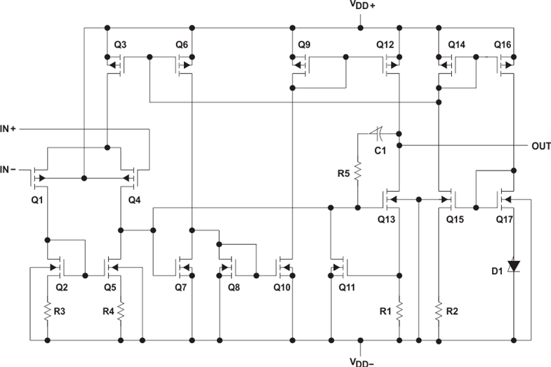

TLC2272-Q1和TLC2274-Q1器件是德州仪器(TI)的双通道和四通道运算放大器。这两款器件均具有轨到轨输出性能,可在单电源或分离电源应用中提高动态范围。 TLC227x-Q1系列为高速应用提供2 MHz带宽和3 V /μs压摆率。这些器件具有可比的AC性能,同时具有比现有CMOS运算放大器更好的噪声,输入失调电压和功耗。 TLC227x-Q1的噪声电压为9 nV /√ Hz ,是竞争解决方案的两倍。
TLC227x-Q1,具有高输入阻抗和低噪声特性,非常适用于高阻抗源(如压电传感器)的小信号调理。此外,具有单电源或分离电源的轨到轨输出功能使该系列成为与模数转换器(ADC)连接时的绝佳选择。对于精密应用,TLC227xA-Q1系列的最大输入失调电压为950μV。该系列具有5 V和±5 V的完全特性。
它们提供更高的输出动态范围,更低的噪声电压和更低的输入失调电压。此增强功能集允许它们用于更广泛的应用程序。对于需要更高输出驱动和更宽输入电压范围的应用,请参见TLV2432-Q1和TLV2442-Q1器件。 TLC227x-Q1系列的所有参数使该器件适用于大多数汽车应用。
