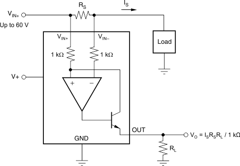

INA139-Q1和INA169-Q1(INA1x9-Q1)是高端,单向,电流分流监控器。宽输入共模电压范围,高速,低静态电流和TSSOP-8封装可用于各种应用。
该器件将差分输入电压转换为电流输出。该电流通过外部负载电阻转换回电压,可将任何增益设置为1到100以上。虽然设计用于电流分流测量,但该电路可以在测量和电平转换方面引人注目。
INA139-Q1和INA169-Q1采用TSSOP-8封装,工作在-40°C至+ 125°C温度范围。

  • 完整的单向高边电流测量电路
  • 宽电源和共模范围
    • INA139-Q1:2.7 V至40 V
    • < li> INA169-Q1:2.7 V至60 V
  • 独立电源和输入共模电压
  • 单电阻器增益设置
  • 低静态电流(典型值60μA)
  • 宽温度范围:-40°C至+ 125°C
  • 封装:TSSOP-8
  • < /ul>

方框图 (1)
