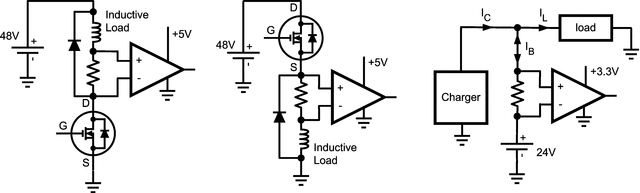

LMP8601,LMP8602,LMP8603(LMP860x)和LMP8601-Q1,LMP8602-Q1,LMP8603-Q1(LMP860x-Q1)器件均为增益固定的精密电流感测放大器(也称分流监测计)。当由5V或3.3V单电源供电时,输入共模电压范围分别为-22V至60V + -4V和+至27V.LMP860x和LMP860X-Q1是单向和双向电流感应用的理想元件..
此类器件的精密增益分别为20x(LPM8601和LPM8601-Q1),50x(LPM8602和LPM8602-Q1)和100x(LPM8603和LPM8603- Q1),足以满足多数目标应用将模数转换器(ADC)驱动至满量程值的要求。固定增益在两个独立级中实现,包括增益为10x的前置放大器和增益为2x(LMP8601和LMP8601 -Q1),5x(LMP8602和LMP8602-Q1)或10x(LMP8603和LMP8603-Q1)的输出级缓冲放大器。连接两级的路径通过两引脚引出,支持选择使用附加滤波器网络或修改增益。 /p>
偏移输入引脚允许此类器件执行单向或双向单电源电压电流感测。

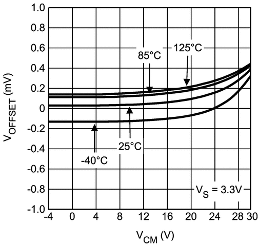

  • TCV OS :10μV/°C(最大值)
  • 共模抑制比(CMRR):90dB(最小值)
  • 输入偏移电压:1mV(典型值)
  • V S = 3.3V时的共模电压范围(CMVR): - 4V至27V
  • V S = 5V时的CMVR:-22V至60V
  • 单电源双向供电运行
  • 所有最小和最大限值完全经过测试
