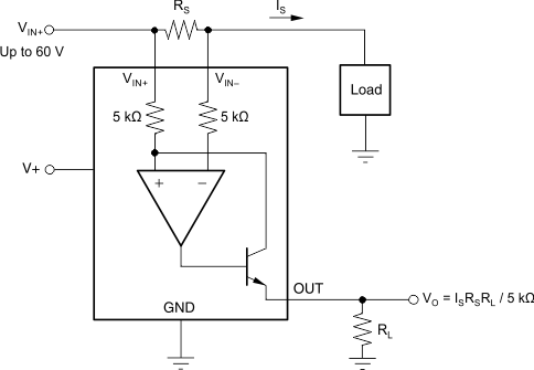

INA138-Q1和INA168-Q1(INA1x8-Q1)器件是高侧单向电流感应放大器。凭借宽输入共模电压范围,低静态电流以及TSSOP和SOT-23封装,此类器件广泛适用于各种应用进行了优化。
输入共模电压与电源电压互不影响,INA138-Q1与INA168-Q1的电压范围分别为2.7V至36V以及2.7V至60V。静态电流仅为25μA,允许在误差最低的情况下将电源与电流测量分流器的任意一侧相连。
该器件可将一个差分输入电压转换为电流输出。此电流使用外部负载电阻转换回电压,该电阻可设置的增益范围为1至100以上。尽管该电阻专设分给测量而设计,但同时也非常适用于创造性应用中的测量和电平转换。
两类器件均采用TSSOP-8封装.INA168-Q1还可采用SOT-23-5封装。两类器件的额定工作温度范围均为-40° C至+ 125°C。

  • 完备的单极高侧电流测量电路
  • 宽电源电压和共模电压范围:
    • INA138- Q1:2.7V至36V
    • INA168-Q1:2.7V至60V
  • 独立电源和输入共模电压
  • 单电阻增益设定
  • 低静态电流:25μA(典型值)
  • 宽温度范围:-40°C至+ 125°C
  • 封装:薄型小外形尺寸(TSSOP)-8,小外形尺寸晶体管(SOT)23-5(INA168-Q1)
