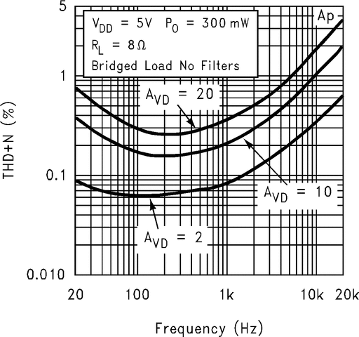

LM4864是一款桥接式音频功率放大器,能够为8Ω负载提供725mW的连续平均功率,5V电源提供1%THD + N.
Boomer音频功率放大器专为从低电源电压提供高质量输出功率而设计,同时需要最少量的外部元件。由于LM4864不需要输出耦合电容,自举电容或缓冲网络,因此非常适合低功耗便携式应用。
LM4864具有外部控制,低功耗关断模式和热关断功能保护。
单位增益稳定LM4864的闭环响应可由外部增益设置电阻配置。该器件提供多种封装类型,以适应各种应用。
特性
  • VSSOP,SOIC,PDIP 和WSON Packaging
  • 无输出耦合电容,Bootstrap电容器或缓冲电路是必要的
  • 热关断保护电路
  • Unity-Gain稳定
  • 外部增益配置能力
关键规格
  • P O 1%THD + N,V DD = 5V,1kHz
    • LM4864LD, 4Ω负载625 mW(典型值)
    • LM4864LD,8Ω负载725 mW(典型值)
    • LM4864M& LM4864N,8Ω负载675 mW(典型值)
    • LM4864MM,8Ω负载300 mW(典型值)
    • LM4864,16Ω负载550 mW(典型值)
    • 关断电流0.7μA(典型值)
