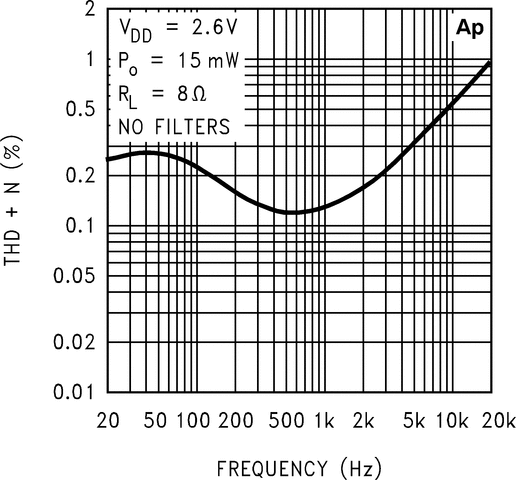

数据: LM4808 Dual 105 mW Headphone Amplifier 数据表
LM4808是一款双音频功率放大器,能够为每通道连续平均功率提供105mW的16Ω负载,其中0.1%(THD + N)来自5V电源。
Boomer音频功率放大器专为使用表面贴装封装提供高质量输出功率和少量外部元件而设计。由于LM4808不需要自举电容或缓冲网络,因此非常适合低功耗便携式系统。
单位增益稳定的LM4808可由外部增益设置电阻配置。
特性
  • WSON,VSSOP和SOIC表面贴装包装
  • 开启/关闭点击抑制
  • 出色的电源纹波抑制
  • Unity-Gain稳定
  • 最小外部元件
关键规格
  • THD + 1在1kHz,105mW连续平均输出功率为16Ω0.1%(典型值)
  • THD + N在1kHz,70mW连续平均输出功率为32Ω0.1%(典型值)
  • 输出功率为0.1%THD + N,1kHz至32Ω70mW(典型值)
