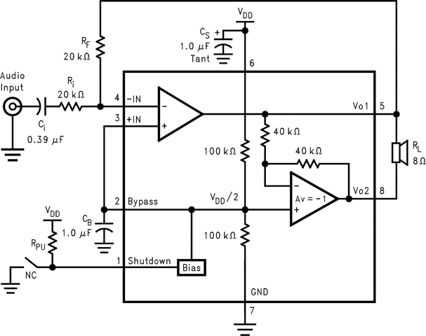

LM4991是一款单声道桥接音频功率放大器,能够为3Ω负载提供3W的连续平均功率,当通过5V供电时,THD小于10%电源(见下面的注释)。为了节省便携式应用中的功耗,当V DD 施加到SHUTDOWN引脚时,LM4991的微功耗关断模式(I SD =0.1μA,典型值)被激活。
Boomer音频功率放大器专为提供高功率,高保真音频输出而设计。它们只需很少的外部元件,可在2.2V至5.5V的低电源电压下工作。由于LM4991不需要输出耦合电容,自举电容或缓冲网络,因此非常适合需要最小体积和重量的低功耗便携式系统。
其他LM4991功能包括热关断保护,统一 - 增益稳定性和外部增益设置。
注意:已正确安装到电路板上的LM4991LD可提供3W至3Ω(THD为10%)。 LM4991的其他封装选项可提供1.5W至8Ω(THD为10%)。有关LM4991LD和LM4991M的详细信息,请参阅参考资料部分。
特性
  • 提供节省空间的WSON和SOIC封装
  • 超低电流关机模式
  • 可以驱动电容负载高达500pF
  • 改进的咔嗒/噼噗声电路可在开启和关闭转换期间降低噪声
  • 2.2 - 5.5V操作
  • 无输出所需的耦合电容,缓冲网络,自举电容或增益设置电阻
  • Unity-Gain稳定
关键规格
  • 改进的PSRR在217kHz和1kHz:64 dB(典型值)
  • P O 在V DD = 5.0V,10%THD,1kHz
    • LM4991LD(仅),3Ω,4Ω:3W(典型值),2.5 W(典型值)
    • 所有封装,8Ω负载:1.5 W(典型值)
  • 关断电流:0.1μA(典型值)
