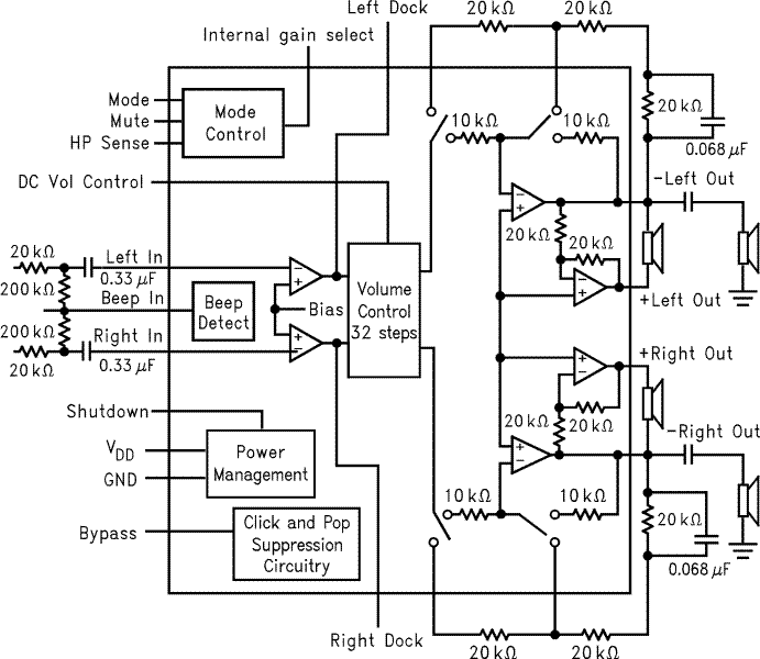

LM4838是一款单片集成电路,可提供直流音量控制,立体声桥接音频功率放大器能够产生2W至4Ω,THD低于1.0%或2.2W至3Ω,THD小于1.0%(见下面的注释)。
Boomer音频集成电路专为提供高质量音频而设计,同时需要最少量的外部组件。 LM4838集成了直流音量控制,立体声桥接音频功率放大器和可选增益或低音增强功能,非常适合多媒体显示器,便携式无线电,台式机和便携式计算机应用。
LM4838具有外部控制,低功耗关断模式,以及功率放大器和耳机静音,以实现最大的系统灵活性和性能。
注意:正确安装到电路板上时, LM4838NJB,LM4838PWP和LM4838NYC将为4Ω提供2W功率。 LM4838PW和LM4838YZR将为8Ω提供1.1W功率。有关详细信息,请参阅该部分。
注意: LM4838NJB和LM4838PWP已正确安装到电路板上并强制风冷,可将2.2W输入3Ω。
特性
  • 直流音量控制接口
  • 系统蜂鸣声检测
  • 立体声可切换桥接/单端电源放大器
  • 可选内部/外部增益和低音增强
  • “咔嗒/噼噗声”抑制电路
  • 热关断保护电路
