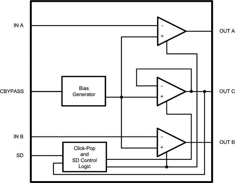

LM4929 LM4929 Stereo 40mW Low Noise Headphone Amplifier with OCL Output
KANA 发表于 2018-11-02 17:59:06
数据: LM4929 Stereo 40mW Low Noise Headphone Amplifier with OCL Output 数据表
LM4929是一款立体声音频功率放大器,能够为16Ω负载提供每通道40mW的连续平均功率,或者每通道提供25mW的功率。 3V电源的THD + N%。
Boomer音频功率放大器专门设计用于提供高质量的输出功率和最少量的外部元件。由于LM4929不需要自举电容或缓冲网络,因此非常适合低功耗便携式系统。 LM4929配置为OCL(输出电容器)输出,在输出端没有隔直电容的情况下工作。
LM4929具有低功耗关断模式,开启时间更短。此外,LM4929还具有内部热关断保护机制。
LM4929的单位增益稳定,可配置外部增益设置电阻。
特性
  • OCL输出 - 无直流阻断电容器
  • 外部增益设置能力
  • 空间可用 - 节省VSSOP封装
  • 超低电流关断模式
  • 2V - 5.5V操作
  • 超低噪声
键规格
  • PSRR在217Hz和1kHz
  • 输出功率为1kHz,V DD = 2.4V,
    1%THD + N为16Ω负载,65dB(典型值)
  • 输出功率为1kHz,V DD = 3V,
    1%THD + N进入16Ω负载,25 mW(典型值)
  • 关断电流,40 mW(典型值),2.0μA(最大值)
  • 关断时的输出电压变化
    关闭V DD = 2.4V ,R L =16Ω,1mV(Max)
