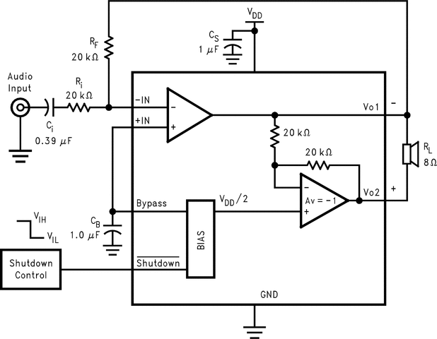

Boomer音频功率放大器专为提供高质量输出功率而设计,只需极少量的外部元件。 LM4889不需要输出耦合电容或自举电容,因此非常适用于移动电话和其他低电压应用,其中最低功耗是主要要求。
LM4889具有低功耗关断模式,可通过以逻辑低电平驱动关断引脚实现。此外,LM4889还具有内部热关断保护机制。
LM4889包含高级pop&单击电路以消除在导通和关断转换期间可能发生的噪声。
LM4889具有单位增益稳定性,可通过外部增益设置电阻进行配置。

  • 无需输出耦合电容,缓冲网络或自举电容
  • Unity-Gain稳定
  • 外部增益配置能力

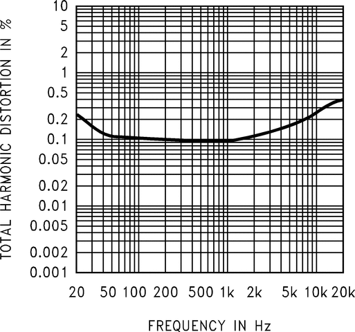

  • 改善PSRR,217Hz,5 - 3.3V 75dB
  • 5.0V及以下的功率输出2%THD 1.0W(典型值)
  • 3.3V电压输出& 1%THD 400mW(典型值)
  • 关断电流为3.3& 2.6V0.01μA(典型值)
