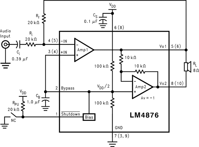

LM4876是一款单电源5V桥接式音频功率放大器,能够为8Ω负载提供1.1W(典型值)的连续平均功率,0.5% THD + N。
与Boomer系列中的其他音频放大器一样,LM4876专门设计用于提供高质量输出功率和最少量的外部元件。 LM4876不需要输出耦合电容,自举电容或缓冲网络。它非常适合低功耗便携式系统。
LM4876具有低电平有效外部控制,微功耗关断模式。此外,LM4876还具有内部热关断保护机制。对于PCB空间效率,LM4876采用VSSOP和SOIC表面贴装封装。
单位增益稳定LM4876的闭环增益使用外部电阻设置。

  • 不需要输出耦合电容,自举电容或缓冲电路
  • 10引脚VSSOP和8引脚SOIC封装
  • Unity-Gain稳定
  • 外部增益设置

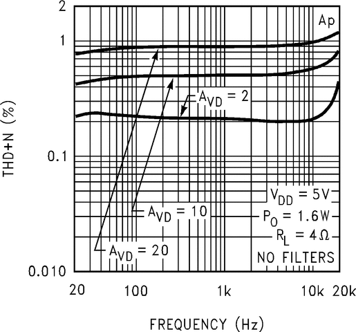

  • 1kHz时THD + N 1W连续平均输出功率至8Ω0.5%(最大值)
  • 输出功率1kHz至8Ω,10%THD + N 1.5 W(典型值)
