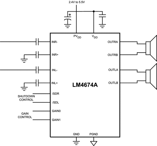

数据: LM4674A  Filterless 2.5W Stereo Class D Audio Power Amplifier 数据表
LM4674A是一款单电源,高效率,2.5W /通道,无滤波器的开关音频放大器。低噪声PWM架构消除了输出滤波器,减少了外部元件数量,电路板面积消耗,系统成本和简化设计。
LM4674A旨在满足移动电话和其他便携式通信设备的需求。该器件采用5V单电源供电,能够为4Ω负载提供2.5W /通道连续输出功率,THD + N小于10%。灵活的电源要求允许在2.4V至5.5V的电压下工作。
与传统的AB类放大器相比,LM4674A具有高效率。当从3.6V电源驱动8Ω扬声器时,器件在P O = 500mW时具有85%的效率。通过GAIN0和GAIN1引脚可选择四种增益选项。
输出短路保护可防止器件在故障情况下受损。卓越的咔嗒/噼噗声抑制消除了上电/断电和关机期间的听觉瞬变。独立的左/右关机控制可最大限度地提高混合单声道/立体声应用的功耗。
特性
  • 输出短路保护
  • 立体声D类操作
  • 无需输出滤波器
  • 逻辑可选增益
  • 独立关机控制
  • 最小外部组件
  • 单击并弹出抑制
  • 微电源关闭< /li>
  • 采用节省空间的2mm x 2mm x 0.6mm DSBGA封装
关键规格
  • 效率为3.6V,100mW转为8Ω 80%(典型值)
  • 3.6V时效率,500mW至8Ω85%(典型值)
  • 5V时效率,1W至8Ω85%(典型值)
  • 静态电源电流3.6V电源4mA
  • 电源输出V DD = 5V,R L =4Ω,THD≤10%2.5W (典型值)
  • V DD = 5V时的功率输出,R L =8Ω,THD≤10%1.5W(典型值)
  • 关断电流0.1μA(典型值)

方框图 (3)
