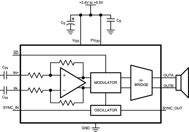

LM48310是一款单电源,高效率,单声道,2.6W,无滤波开关音频放大器。 LM48310采用TI的增强型发射抑制(E 2 S)系统,具有独特的正在申请专利的超低EMI,扩频PWM架构,能够在保持音频质量和效率的同时显着降低射频辐射。 E 2 S系统可延长电池寿命,减少外部元件数量,电路板面积消耗,系统成本和简化设计。

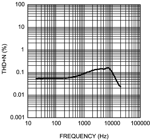

LM48310旨在满足便携式多媒体的需求设备。该器件采用5V单电源供电,能够为4Ω负载提供2.6W的连续输出功率,THD + N小于10%。灵活的电源要求允许在2.4V至5.5V的电压下工作。 LM48310提供两种逻辑可选调制方案,固定频率模式和EMI抑制扩频模式。 E 2 S系统包括先进的,正在申请专利的边沿速率控制(ERC)架构,通过最小化器件输出的高频分量进一步减少辐射,同时保持高质量的音频再现(THD + N = 0.03%)和高效率(η= 88%)。 LM48310还具有SYNC_IN输入和SYNC_OUT,允许多个器件以相同的开关频率工作,消除了拍频和由时钟互调引起的任何其他干扰。
与传统的AB类放大器和其他低EMI D类放大器相比,LM48310具有高效率。当从5V电源驱动和8Ω扬声器时,器件在P O = 1W时以88%的效率工作。 LM48310的增益在内部设置为12dB,进一步减少了外部元件数量。低功耗关断模式可将电源电流消耗降至0.01μA。
具有自动恢复功能的高级输出短路保护功能可防止器件在故障情况下受损。卓越的咔嗒/噼噗声抑制消除了上电/断电和关机期间的听觉瞬变。
