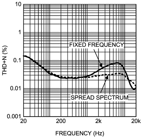

数据: LM48511 3-W, Ultra-Low EMI, Filterless, Mono, Class D Audio Power Amplifier With Spread Spectrum 数据表
LM48511器件集成了一个升压转换器和高效率的D类音频功率放大器,可为8-Ω扬声器提供3 W连续功率5V电源。
当使用3 V至4 V电源供电时,LM48511可配置为驱动1至2.5 W至8Ω负载,失真小于1%(THD + N)。该类干扰器采用低噪声PWM架构,可消除输出滤波器,减少外部元件数量,电路板面积消耗,系统成本和简化设计。可选择的扩频调制方案抑制了RF发射,进一步减少了对输出滤波器的需求。
LM48511的开关稳压器是一种工作在1 MHz固定频率的电流模式升压转换器。两个可选的反馈网络允许LM48511稳压器在两个不同的输出电压之间动态切换,通过根据电池电压和输出功率要求优化放大器的电源电压来提高效率。
LM48511设计用于便携式设备,如作为GPS,手机和MP3播放器。与Boosted AB类放大器相比,5 V时效率高达80%,延长了电池寿命。独立稳压器和放大器关断控制通过在不需要高输出功率时禁用稳压器来优化功耗节省。
LM48511的增益由外部电阻设置,可通过对信号求和来实现多个源的相关增益控制。输出短路和热过载保护可防止设备在故障情况下损坏。卓越的咔嗒声和砰砰声消除功能可消除上电和关机期间的听觉瞬态。

  • 在5 V时输出为8Ω,THD + N = 1%
  • 可选择的扩频模式降低EMI
  • 80%效率
  • 独立稳压器和放大器关断控制器
  • 动态可选稳压器输出电压
  • 无滤波器D类
  • 3 V至5.5 V操作
  • 低关断电流
  • 单击并弹出抑制
  • 主要规格
    • 静态电源电流
      • V DD = 3 V 9 mA(典型值)
      • V DD = 5 V 13.5 mA(典型值)
    • P O atV DD = 5 V,PV1 = 7.8 V,R L = 8 Ω,
      THD + N = 1%3 W(典型值)
    • P O atV DD = 3 V,PV1 = 4.8 V, R L =8Ω,
      THD + N = 1%1 W(典型值)
    • P O atV DD = 5 V,PV1 = 7.8 V,R L =4Ω,
      THD + N = 1%5.4 W(典型值)
    • V <时的关断电流sub> DD = 3 V,0.01μA(典型值)
