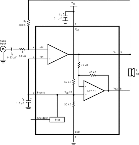

LM4861是一款桥接式音频功率放大器,能够为8Ω负载提供1.1W的连续平均功率,使用5V的1%THD + N Boomer音频功率放大器专门设计用于提供高质量的输出功率,使用表面贴装封装,只需极少量的外部元件。由于LM4861不需要输出耦合电容,自举电容或缓冲网络,因此非常适合低功耗便携式系统。
LM4861具有外部控制,低功耗关断模式,如内部热关断保护机制。
单位增益稳定的LM4861可以通过外部增益设置电阻配置,差分增益最高可达10,无需使用外部补偿元件。通过适当的补偿可以获得更高的收益。
特性
  • 无需输出耦合电容,自举电容或缓冲电路
  • 小外形(SOIC)封装
  • 与PC电源兼容
  • 热关断保护电路
  • Unity-gain stable
  • 外部增益配置功能

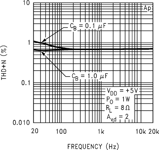

  • THD + N为1kHz,1W连续平均输出功率为8Ω1.0%(最大值)
  • 输出功率为10%THD + N,1kHz至8Ω1.5W(典型值)
  • 关断电流0.6μA(典型值)
