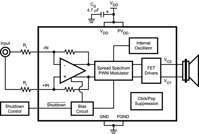

LM4675是一款单电源,高效率,2.65W单声道,D类音频放大器。扩频,无滤波PWM架构可降低EMI并消除输出滤波器,减少外部元件数量,电路板面积消耗,系统成本和简化设计。
LM4675旨在满足移动电话和其他便携式通信设备。它采用5V单电源供电,能够以2.2W的连续平均输出驱动4Ω扬声器负载,THD + N小于1%。其灵活的电源要求允许在2.4V至5.5V的电压下工作。 LM4675的宽带扩频架构可降低由调制器频率引起的EMI辐射。
与典型的AB类放大器相比,LM4675具有高效率的扬声器负载。采用3.6V电源驱动8Ω扬声器,IC的100mW功率效率为80%,输出功率为400mW时达到89%。
LM4675具有低功耗关断模式。通过将关断引脚驱动为逻辑低电平(GND)可以使能关断。
LM4675的增益可从外部配置,通过对信号求和,可以从多个源进行独立的增益控制。输出短路和热过载保护可防止设备在故障情况下损坏。

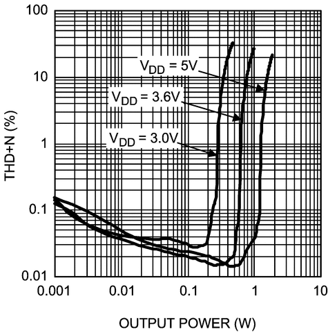

  • 效率为3.6V,400mW转8Ω扬声器:89%(典型值)
  • 效率为3.6V,100mW转8Ω扬声器:80%(典型值)
  • 效率为5V,1W至8Ω扬声器:89%(典型值)
  • 静态电流,3.6V电源:2.2mA(典型值)
  • 总关断电源电流:0.01μA(典型值) )
  • 单电源范围:2.4V至5.5V
  • PSRR,f = 217Hz:82dB

方框图 (2)
