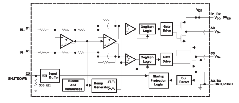

TPA2032D1(2V /V增益),TPA2033D1(3V /V增益)和TPA2034D1(4V /V增益)均为2.75 ?? W高效率滤波器 - 自由级?? D音频功率放大器,每个都在一个大约1.5毫米×1.5毫米的晶圆芯片级封装(WCSP)中,只需要一个外部元件。引脚输出与TPA2010D1相同,只是TPA2010D1所需的外部增益设置输入电阻集成在固定增益TPA203xD1系列中。
特性包括75dB PSRR和改善的RF ??整流抗扰度极小的PCB尺寸(WCSP放大器加上单个去耦电容)使TPA203xD1系列成为无线手机的理想选择。 TPA203xD1系列具有3.2毫秒的快速启动时间和最小的弹出功能,是PDA应用的理想选择。
在无线手机中,耳机,扬声器电话和旋律振铃器均可由TPA203xD1驱动。 TPA203xD1系列具有低27μs的本底噪声,A ??加权。

方框图 (1)
