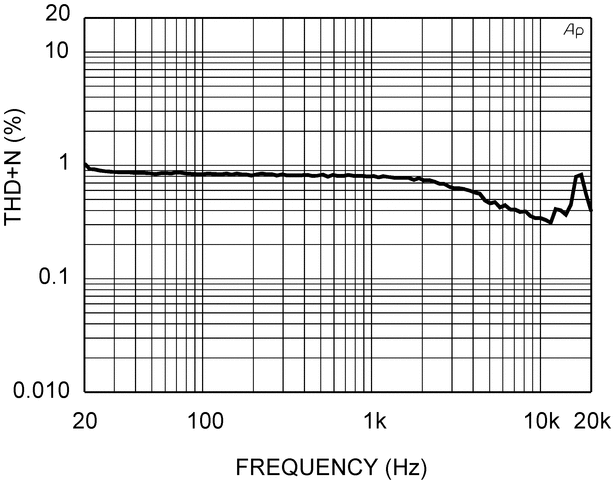

数据: LM4665  Filterless High Efficiency 1W Switching Audio Amplifier 数据表
LM4665是一款完全集成的单电源高效开关音频放大器。它采用创新的调制器,消除了典型开关放大器使用的LC输出滤波器。消除输出滤波器可减少部件数量,简化电路设计并减少电路板面积。 LM4665采用Δ-Σ调制技术处理模拟输入,与传统脉冲宽度调制器相比,可降低输出噪声和THD。
LM4665旨在满足移动电话和其他便携式通信设备的需求。它采用3V单电源供电,能够以400mW的连续平均输出驱动8Ω传感器负载,THD + N小于2%。
与典型的AB类放大器相比,LM4665具有8Ω传感器负载的高效率。采用3V电源时,IC的100mW功率效率为75%,输出功率为400mW时达到80%。
LM4665具有低功耗关断模式。根据模式选择,可以通过逻辑高电平或低电平使能关断。将关断模式引脚连接到V DD (高电平)或GND(低电平)使能关断引脚以同样的方式驱动以激活关断。
LM4665具有6dB或12dB的固定可选增益。 LM4665具有短路保护功能,可防止从输出到V DD ,GND或输出端的短路。
特性
  • 感应式传感器无需输出滤波器
  • 可选增益为6dB(2V /V)或12dB(4V /V) )
  • 非常快速开启时间:5ms(典型值)
  • 用户可选关闭高或低逻辑电平
  • 最小外部组件
  • “点击并弹出”抑制电路
  • 微功耗关断模式
  • 短路保护
  • DSBGA,WSON和VSSOP封装(无需散热片)< /li>
关键规格
  • 100m传感器的效率为8Ω传感器75%(典型值)
  • 效率为400mW到8Ω传感器80%(典型值) )
  • 总静态电源电流(3V)3mA(典型值)
  • 总关断电源电流(3V)0.01μA(典型值)
  • 单电源范围(VSSOP&amp; WSON)2.7V至5.5V
  • 单电源范围(DSBGA)(注11)2.7V至3.8V
所有商标均为各自所有者的财产。
参数 与其它产品相比 扬声器放大器
Audio Input Type
Architecture
Speaker Channels (Max)
Power Stage Supply (Min) (V)
Power Stage Supply (Max) (V)
Output Power (W)
Load (Min) (ohms)
THD + N @ 1 kHz (%)
Iq (Typ) (mA)
Control Interface
Closed/Open Loop
Analog Supply (V) (Min)
Analog Supply (V) (Max)
PSRR (dB)
Operating Temperature Range (C)
Rating
LM4665
Analog Input
Class-D
Mono
2.7
5.5
1.4
4
0.8
14
Hardware
Open
2.7
5.5
52
-40 to 85
Catalog
