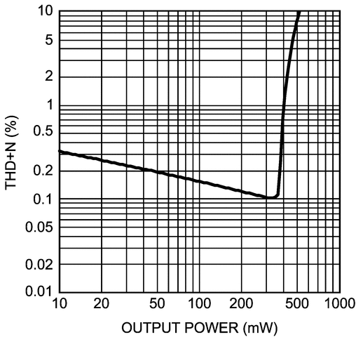

数据: LM4995 1.3 W Audio Power Amplifier 数据表
LM4995是一款音频功率放大器,主要用于移动电话和其他便携式通信设备应用中的苛刻应用。它能够为8ΩBTL负载提供1.2W的连续平均功率,而5V DC 电源的失真小于1%(THD + N)。
Boomer音频功率放大器专为提供高质量输出功率而设计,只需极少量的外部元件。 LM4995不需要输出耦合电容或自举电容,因此非常适用于移动电话和其他低电压应用,其中最低功耗是主要要求。
LM4995具有低功耗关断模式,可通过将逻辑低电平的关断引脚驱动来实现。此外,LM4995还具有内部热关断保护机制。
LM4995包含先进的咔嗒/噼噗声电路,可消除在开启和关闭转换期间可能发生的噪声。
LM4995具有单位增益稳定性,可通过外部增益设置电阻进行配置。
特性
  • 提供节省空间的0.4mm间距DSBGA封装
  • 超低电流关断模式
  • BTL输出可以驱动电容负载
  • 改进的咔嗒/噼噗声电路可以在开启和关闭转换期间消除噪声
  • 2.4 - 5.5V操作
  • 无输出需要耦合电容,缓冲网络或自举电容
  • Unity-Gain稳定
  • 外部增益配置功能
  • WSON封装:0.5mm间距,3 x 3 mm < /li>
关键规格
  • 3.6V时的PSRR(217Hz&amp; 1kHz):75 dB
  • 5.0V时的输出功率,1% THD + N,8Ω:1.3 W(典型值)
  • 3.6V输出功率,1%THD + N,8Ω:625 mW(典型值)
  • 关断电流:0.01μA( ()
