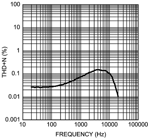

    • V输出功率 DD = 5 V,R L =8Ω,
      THD +N≤1%1.3 W(典型值)
    • 静态电源电流在5 V,
      6 mA(典型值)
    • PSRR在1 kHz时74 dB(典型值)
    • 关断电流0.01μA(典型值)
