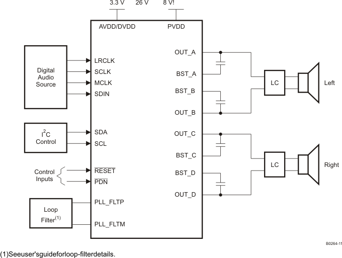

TAS5707是一款20W,高效的数字音频功率放大器,用于驱动立体声桥接扬声器。一个串行数据输入允许处理多达两个离散音频通道,并与大多数数字音频处理器和MPEG解码器无缝集成。该器件可接受各种输入数据和数据速率。完全可编程的数据路径将这些通道路由到内部扬声器驱动器。
TAS5707是一个仅从设备,接收来自外部源的所有时钟。 TAS5707采用PWM载波工作,开关速率为384 kHz,开关速率为352-KHz,具体取决于输入采样速率。过采样与四阶噪声整形器相结合,可提供平坦的本底噪声和20 Hz至20 kHz的优异动态范围。
TAS5707A的功能与HTQFP封装的TAS5707相同,但具有独特的I < sup> 2 C设备地址。 TAS5707的地址是0x36。 TAS5707A的地址为0x3A。

方框图 (1)
