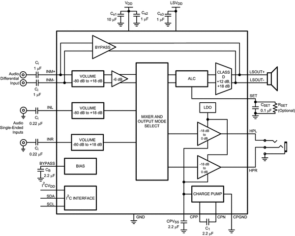

LM49151是一款完全集成的音频子系统,专为手机等便携式手持应用而设计。 LM49151将1.25W单声道E 2 S类D类放大器,125mW AB类耳机驱动器,42mW /通道立体声接地参考耳机驱动器,音量控制,输入混音器/多路复用器和扬声器保护整合为一体设备。
LM49151 D类扬声器放大器采用德州仪器独特的自动电平控制(ALC),可提供I 2 C可编程无剪辑功能,带有剪辑控制和扬声器保护。 E 2 S(增强型发射抑制)D类放大器采用获得专利的超低EMI PWM架构,可在保持音频质量和效率的同时显着降低射频辐射,同时在8Ω负载下提供1.25W的功率。 5V电源时,1%THD + N.这款42mW /通道耳机驱动器采用德州仪器(TI)的接地参考架构,可从单电源产生以地为参考的输出,无需使用笨重且昂贵的隔直电容,从而节省空间并最大限度地降低系统成本。
LM49151具有独立的音量控制,可用于扬声器和耳机输入。模式选择,关闭控制和音量通过I 2 C兼容接口控制。 LM49151卓越的咔嗒声和噼噗声抑制消除了上电/断电和关机期间的听觉瞬变。

  • E 2 S类D类放大器
  • 接地参考输出 - 消除输出耦合电容< /li>
  • I 2 C带夹控制的可编程无剪辑功能
  • 电压限制器扬声器保护
  • I 2 C音量和模式控制
  • 耳机放大器
  • 高级咔嗒声抑制
  • 低电源电流
  • 微功耗关机
  • 20-bump DSBGA封装
关键规格
  • V DD = 3.3V时的输出功率THD +N≤1%
    • LS模式,R L =8Ω520mW(典型值)
    • HP模式,R L = 32Ω40mW(典型值)
  • 输出功率V DD = 5V THD +N≤1%
    • LS模式,R L =8Ω1.25W(典型值)
    • HP模式,R L =32Ω42mW(典型值)
  • 输出偏移
    • LS模式15 6mV(典型值)
    • HP模式15 2mV(典型值)
