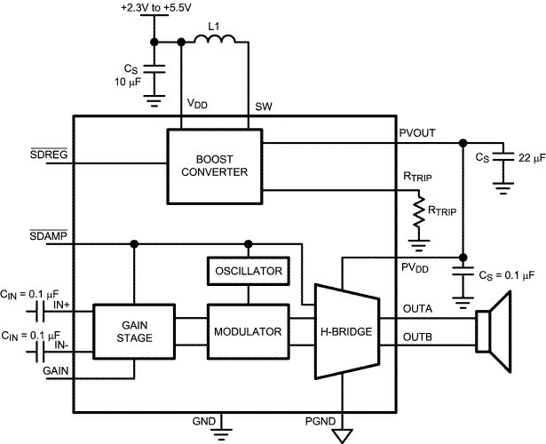

作为美国国家半导体PowerWise系列产品的一部分,LM48512可为8Ω提供1.8W功率,同时功耗为14.5mA静态电流。 LM48512还具有美国国家半导体的增强型发射抑制(E 2 S)系统,这是一种获得专利的超低EMI PWM架构,可显着降低射频辐射,同时保持音频质量和效率。 LM48512可延长电池寿命,减少外部元件数量,电路板面积消耗,系统成本并简化设计。
LM48512旨在满足便携式多媒体设备的需求。与其他升压放大器和低EMI D类放大器相比,LM48512具有高效率。 LM48512能够从3.6V电源驱动8Ω扬声器至5.5V电平(1.8W),同时以82%的效率运行。灵活的电源要求允许在2.3V至5.5V的电压下工作。 E 2 S系统采用获得专利的边沿速率控制(ERC)架构,通过最小化器件输出的高频分量进一步减少发射,同时保持高质量的音频再现(THD + N = 0.03%) )和高效率。低功耗关断模式可将电源电流消耗降至0.04μA。
LM48512具有节电自动增益控制(AGC)功能。 AGC检测电池电压并降低放大器的增益,以在电池电压降低时限制输出。

V DD = 3.6V时的功率输出 R L =8Ω,THD + N 1% 1.8W(典型值)
效率为3.6V,800mW变为8Ω 82%(典型值)
静态电源电流 为3.6V 14.5mA
关闭当前 0.04μA(典型值)
