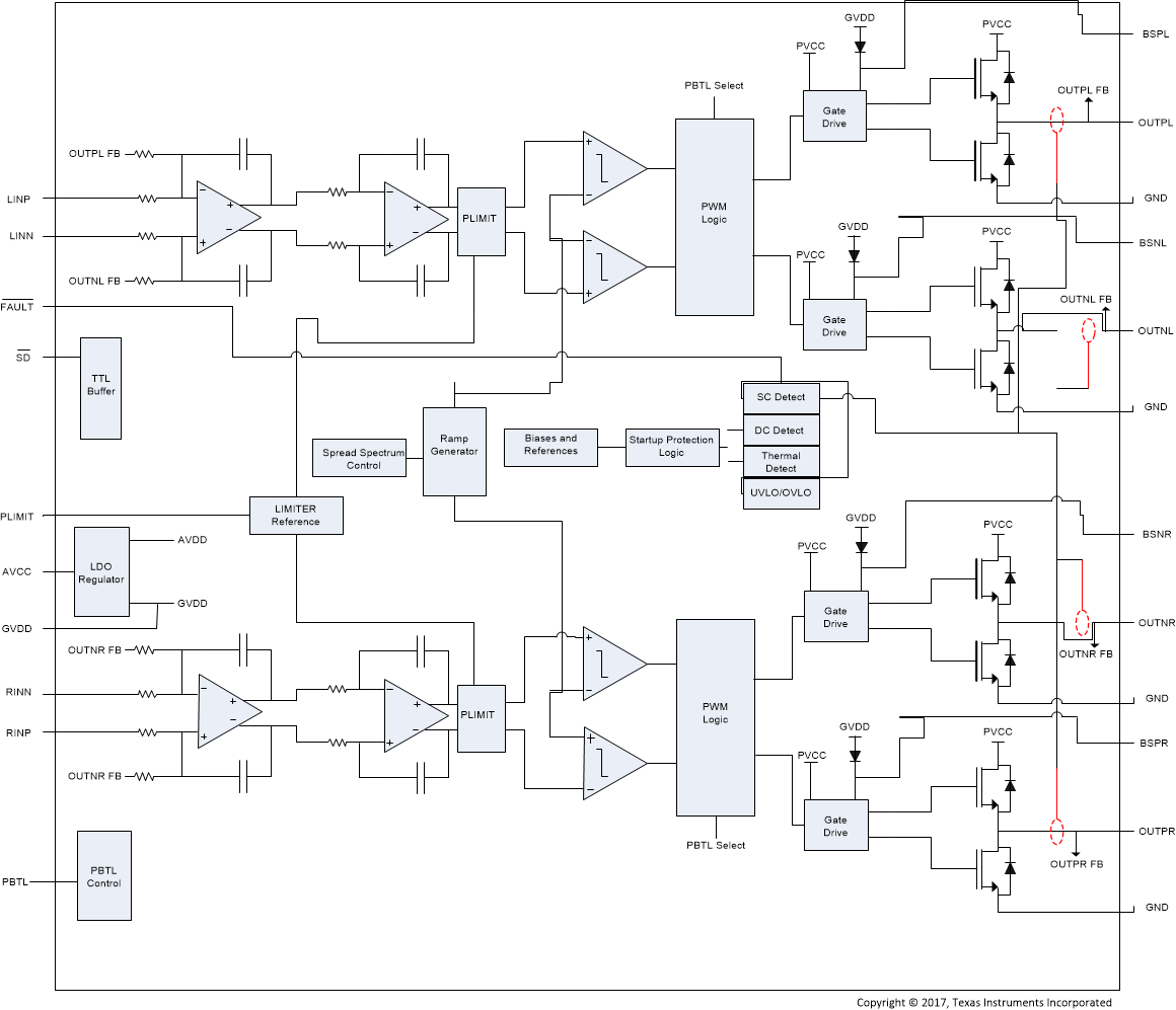

TPA3136D2,TPA3136AD2器件一款高效D类音频功率放大器,适用于以高达10W式立体声扬声器。
借助采用扩展频谱控制方案的高级EMI抑制技术,既能实现在输出端使用成本较低的铁氧体磁珠滤波器,同时能够满足EMC要求,降低了系统成本.TPA3136D2,TPA3136AD2器件不仅针对短路和过载提供全面的保护,而且SpeakerGuard™扬声器保护电路包括一个功率限制器和一个直流检测电路,可以保护所连接的扬声器。直流检测及引脚至引脚,引脚接地和引脚至电源短路保护电路可以防止扬声器在生产过程中发生输出直流和引脚短路。同时充分保护输出,防止GND,PVCC,输出至输出短路。短路保护和热保护具有自动恢复功能。
TPA3136D2,TPA3136AD2器件可驱动阻抗低至4Ω的立体声扬声器.TPA3136D2 ,TPA3136AD2的效率在负载为8Ω时高达90%,无需外部散热器,而且TPA3136D2,TPA3136AD2将在双层印刷电路板(PCB)上实现全功率输出。
特性
  • 电源电压为12V,总谐波失真+噪声(THD + N)为10%,负载为6Ω时的功率为2× 10W /通道
  • 电源电压为13V,总谐波失真+噪声(THD + N)为10%,负载为8Ω时的功率为2×10W /通道
  • 高达90%的高效D类运行(负载为8Ω),无需散热器
  • 1W /4Ω/1kHz时的THD + N< 0.05%
  • 宽电源电压范围允许在4.5V(TPA3136AD2为8V)至14.4V范围内运行
  • 无电感运行
  • EMI性能增强,具备扩展频谱
  • SpeakerGuard™扬声器保护包括功率限制器和直流保护
  • 可靠的引脚至引脚,引脚接地以及引脚至电源短路保护和热保护
  • 26dB固定增益
  • 单端或差分模拟输入
  • 启动时无喀哒声和噼啪声

方框图 (1)
