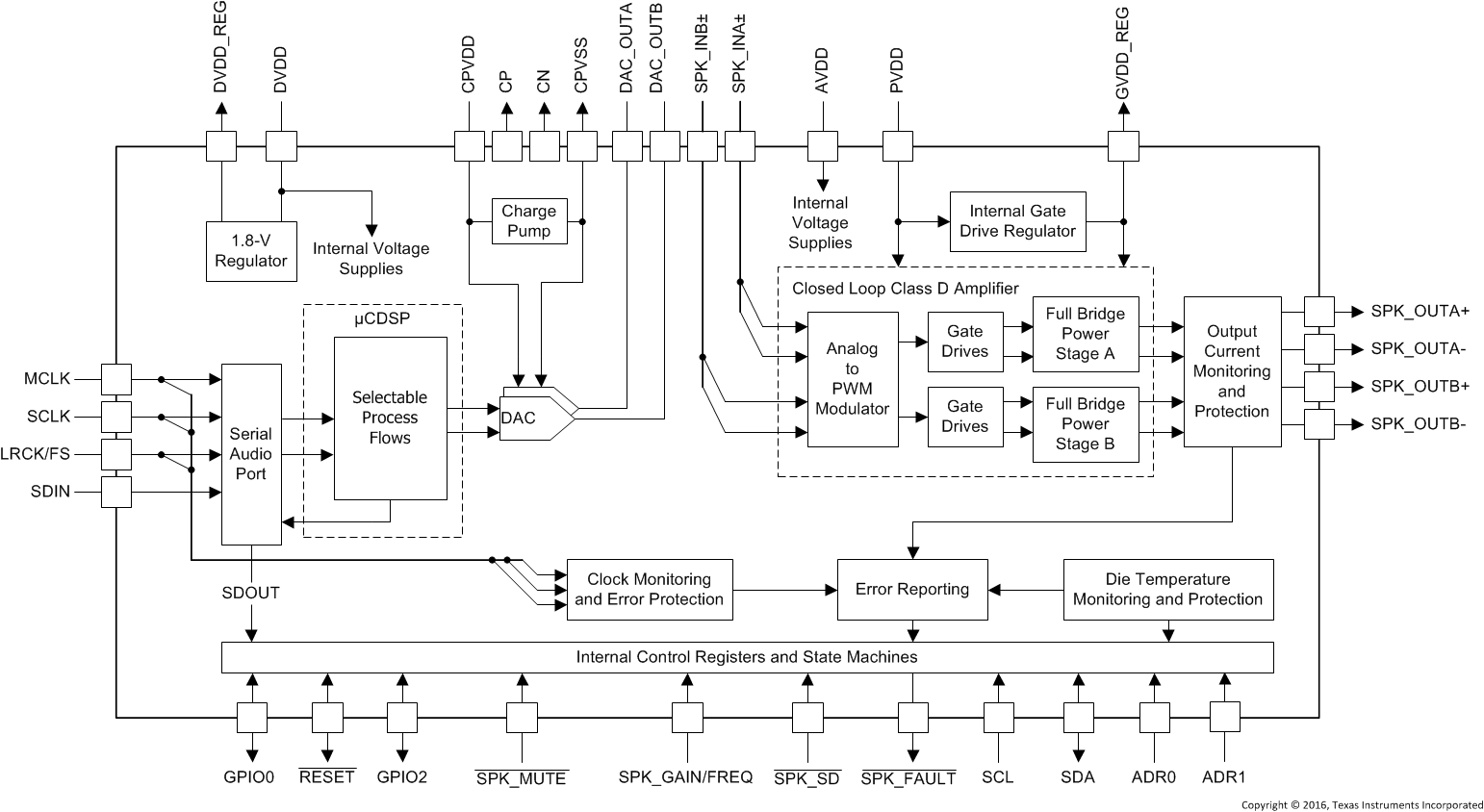

TAS5782M器件是一款高性能,立体声闭环D类放大器,集成采用96kHz架构的音频处理器。为实现数模转换,该器件采用了应用Burr-Brown™技术的高性能数模转换器(DAC)该器件仅需两个电源:一个是用于低压电路的DVDD,另一个是用于高压电路的PVDD。它采用标准的I < sup> 2
输出金属氧化物半导体场效应应晶体管(MOSFET)的90mΩr DS(on)兼顾散热性能与器件成本,二者相得益彰。此外,该器件采用耐热增强型48引脚薄型小外形尺寸(TSSOP),在现代消费类电子器件的较高工作环境温度下展现出优异的性能。
特性
  • 灵活的音频I /O配置
    • 支持I 2 S,TDM,LJ和RJ数字输入
    • 支持采样速率
    • BD放大器调制
    • 支持三线制数字音频接口(无需MCLK)
  • 高性能闭环架构(PVDD = 12V,R SPK =8Ω,SPK_GAIN = 20dB)
    • 闭环=更少的组件数/更小的解决方案尺寸
    • 空闲声道噪声=62μVRMS(A-Wtd)
    • 总谐波失真+噪声(THD + N)= 0.2%(1W /1kHz)
    • 信噪比(SNR)= 100dB A-Wtd(以THD + N = 1%为基准)
  • 灵活处理特性
    • 15个BiQuad /SmartEQ
    • 适用于X-Over /EQ的2 x 5个BiQuad
    • 三波段高级动态范围压缩(DRC)+自动增益限制(AGL)
    • < li>动态均衡和SmartBass
    • 声场定位技术(SFS)
    • 96kHz处理器采样
  • 通信特性
    • 通过I 2 C端口实现软件模式控制
    • 两个地址选择引脚 - 多达4器件
  • 兼具稳定性和可靠性
    • 时钟误差,直流和短路保护
    • 过热和过流保护

方框图 (1)
