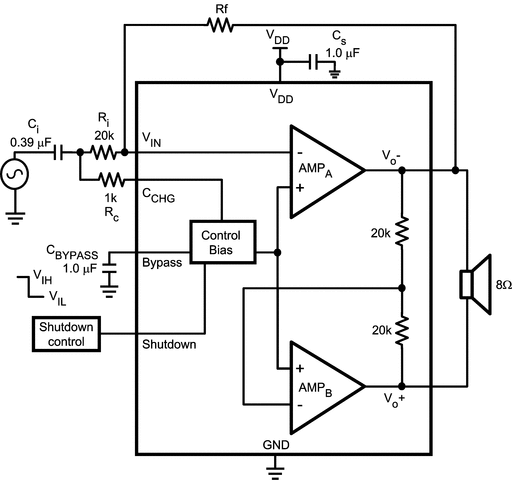

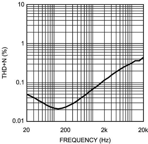

LM4951A是一款音频功率放大器,专为电源电压范围为2.7V至9V的应用而设计。当使用7.5VDC电源供电时,LM4951A能够以低于1%的THD + N输出1.8W的连续平均功率。
Boomer音频功率放大器专为提供高质量输出功率而设计,只需极少量的外部元件。 LM4951A不需要自举电容或缓冲电路。
LM4951A具有低功耗,低电平有效关断模式。此外,LM4951A还具有内部热关断保护机制和短路保护功能。
LM4951A包含高级pop&点击电路,消除在开启和关闭过渡期间可能发生的噪音。
LM4951A具有单位增益稳定性,可通过外部增益设置电阻进行配置。

方框图 (2)
