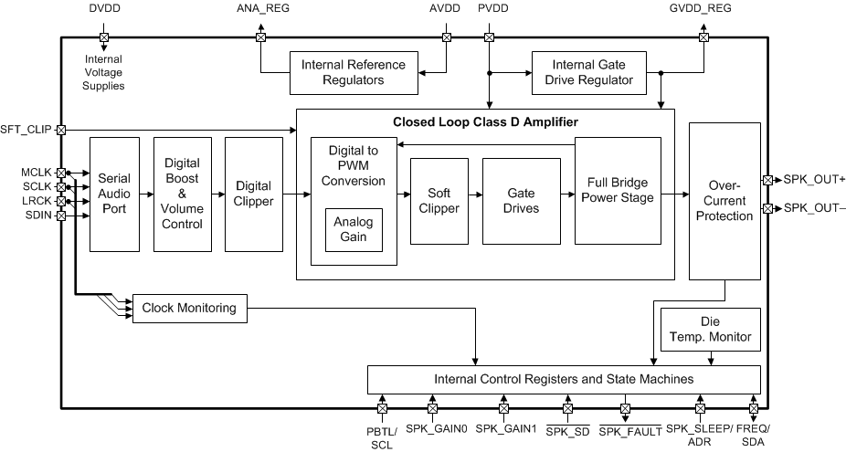

TAS5720A-Q1是一款单声道I2S输入器件,包括硬件和软件(I²C)控制模式,集成数字削波器,多种增益选项和宽电源工作范围,适用于多种应用.TAS5720A-Q1的标称工作电源电压为4.5V至24V直流。
输出金属氧化物半导体场效应应晶体管(MOSFET)的120mΩR DS(ON)兼顾散热性能与器件成本,二者相得益彰。此外,热增强型32-Pin TSSOP封装在现代消费类电子器件中更高的环境温度下能够发挥出色的工作性能。
特性
  • 音频I /O配置:
    • 单路通道I²S输入
    • 32kHz,44.1kHz, 48kHz,88.2kHz,96kHz采样速率
  • 常规运行特性:
    • 可选硬件或软件控制
    • 集成数字输出削波器
    • 可编程I²C地址(1101100 [ R / W ]或1101101 [ R /< /sup> W ])
    • 闭环放大器架构
    • 可调节扬声器放大器开关频率
  • 稳定性特性:
    • 时钟误差,直流和短路保护
    • 过热保护和可编程过流保护
  • 音频性能(PVDD = 19V,R SPK =8Ω,SPK_GAIN [1:0]引脚= 01)“
    • 闲置通道噪声=100μVrms(输信噪比)
    • THD + N = 0.03%(功率为1W,频率为1kHz)
    • SNR = 100dB A-Wtd(以THD + N = 1%为基准)
