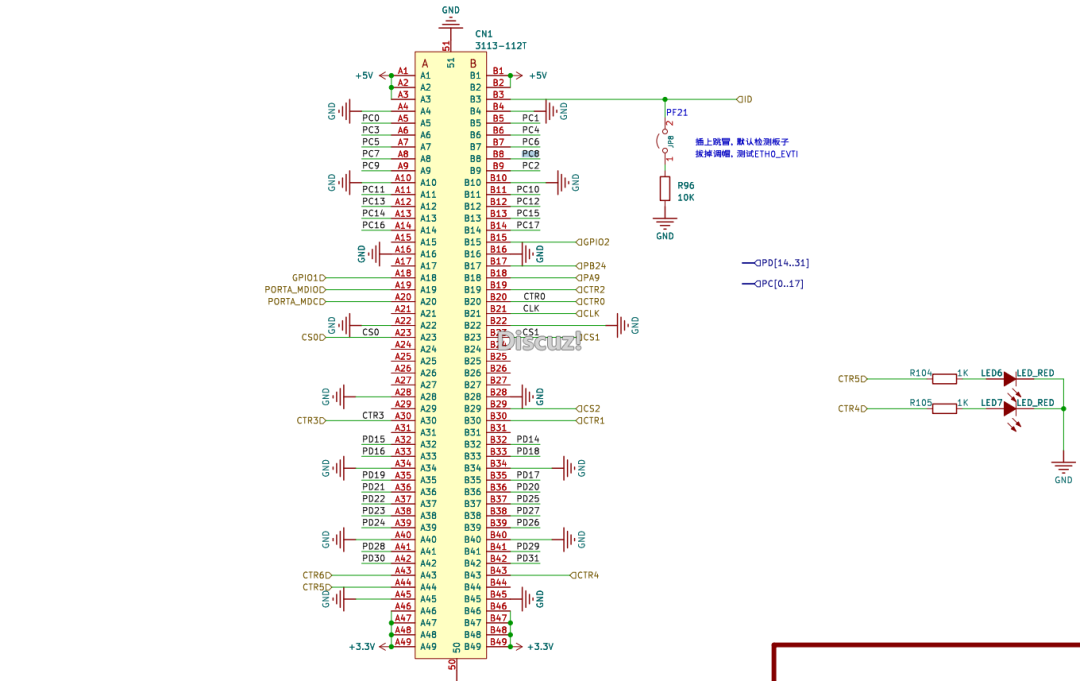

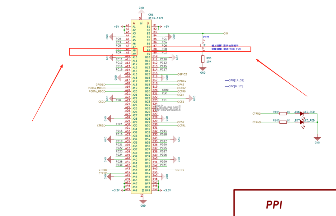

1.2 原理图
HPM_I2C0对应的GPIO:PC8 -> SCL、PC9 -> SDA,这一组接口位于开发板PPI连接槽

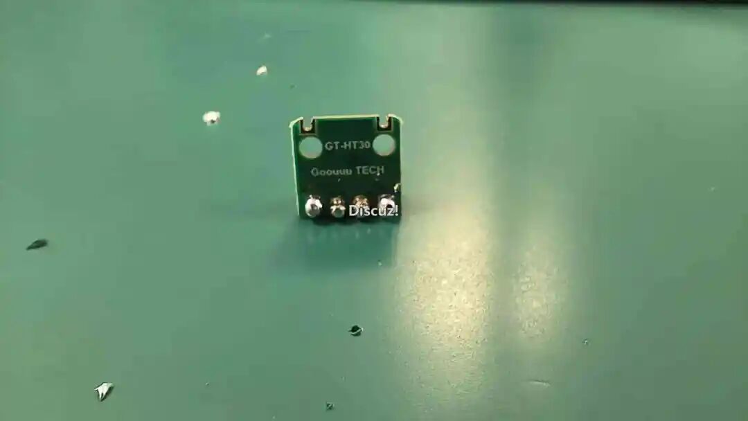

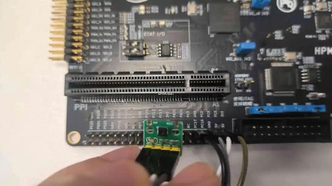

1.3 硬件接口
HT30连接HPM_I2C0接口引脚示意图,注意VCC为3.3V,电源正负极不能接反

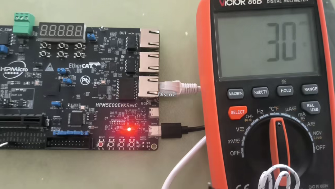

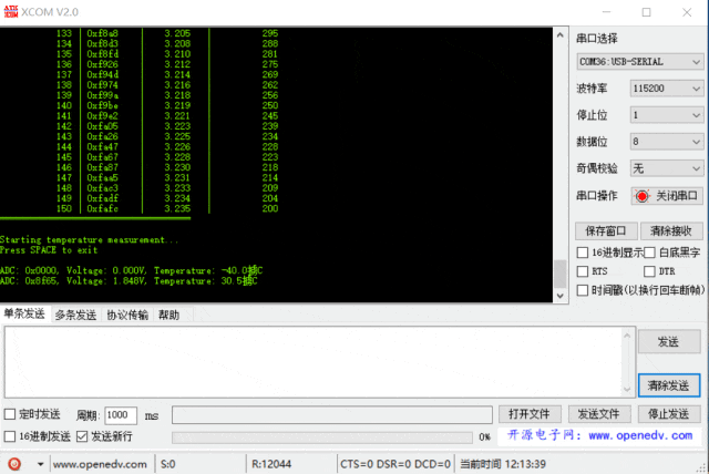

1.5 测试用例
轮询温度值、湿度值、工作状态,把数值反馈给上位机PC端
intmain(void)
board_init();
board_init_i2c(TEST_I2C);
printf("HT30 Temperature and Humidity Sensor Example\n");
printf("============================================\n");
printf("I2C Address: 0x%02X\n", HT30_I2C_ADDR);
// 检查传感器连接
printf("Checking HT30 sensor connection...\n");
if(ht30_check_connection()!= HT30_OK){
printf("HT30 sensor not found or not responding!\n");
printf("Please check:\n");
printf("1. Sensor is properly connected to I2C bus\n");
printf("2. I2C address is correct (0x%02X)\n", HT30_I2C_ADDR);
printf("3. Power supply is stable\n");
while(1){
printf("HT30 sensor found and responding!\n");
// 初始化HT30传感器
if(ht30_init()!= HT30_OK){
printf("Failed to initialize HT30 sensor\n");
while(1){
// 读取传感器状态
uint8_t status;
if(ht30_read_status(&status)== HT30_OK){
printf("HT30 Status: 0x%02X\n", status);
ht30_data_t sensor_data;
uint32_t measurement_count =0;
printf("\nStarting continuous measurement...\n");
printf("Press Ctrl+C to stop\n\n");
while(1){
// 读取温湿度数据
if(ht30_read_temperature_humidity(&sensor_data)== HT30_OK){
printf("\n--- Measurement #%d ---\n",++measurement_count);
ht30_print_data(&sensor_data);
}else{
printf("Failed to read HT30 sensor data\n");
// 等待5秒后进行下一次测量
board_delay_ms(1000);
return0;

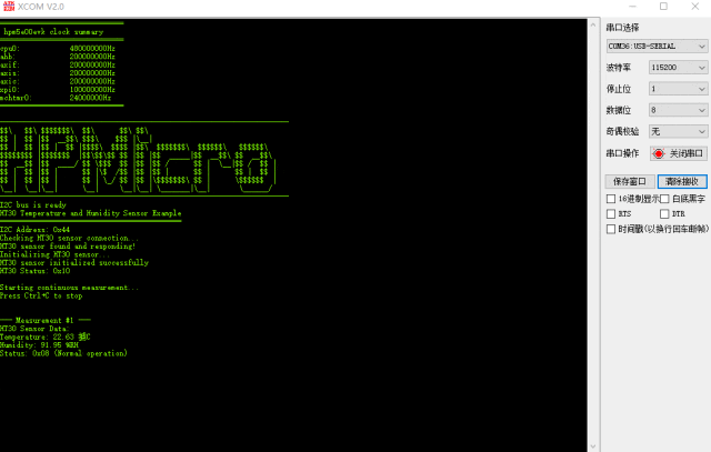

1.6 实验现象
串口终端查看采集到的温湿度传感器数据和传感器的工作状态

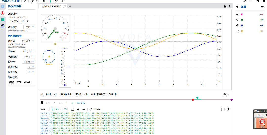

2、UART自定义波形
2.1 介绍

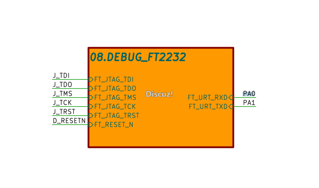

2.2 原理图

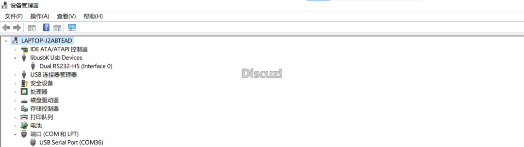

HPM_UART0对应的引脚为PA0、PA1,分别对应功能:UART0_TXD、UART0_RXD,在HPM5E00EVK开发板上作为默认的调试串口,通过FT2232芯片连接到上位机
HPM
PC上安装好FTDI的驱动(先楫提供的SDK包里边有)会有串口设备映射

2.4 测试用例
阻塞版的printf,官方demo已经有实现,为了更直观的展示数据通信过程和让串口通信更高效,我们自定义printf函数,并且使用中断发送

生成模拟的数据集:生成FireWater数据流,通过UART0中断+FIFO形式发给上位机
while(1)
staticfloat angle =0.0f;
float sinVal, cosVal, sinCosVal, cosSquareVal;
// 计算三角函数值
     sinVal =sinf(angle);
     cosVal =cosf(angle);
     sinCosVal = sinVal * cosVal;
     cosSquareVal = cosVal * cosVal;
// 使用指定格式输出数据:"%f,%f,%f,%f\n"
my_printf("%f,%f,%f,%f\r\n", sinVal, cosVal, sinCosVal, cosSquareVal);
// 增加角度,每次增加0.1弧度
     angle +=0.1f;
if(angle >=2* M_PI){
         angle =0.0f;// 重置角度
// 添加延时,避免输出过快
board_delay_us(100);
2.5 实验效果
这样我们就实现了一个用中断+FIFO实现的自定义printf函数,这个在日常开发中可以很方便的查看数据的变化过程,方便诊断和记录,下面是VOFA+的实时展示来自HPM5E00EVK开发板串口数据波形效果
HPM

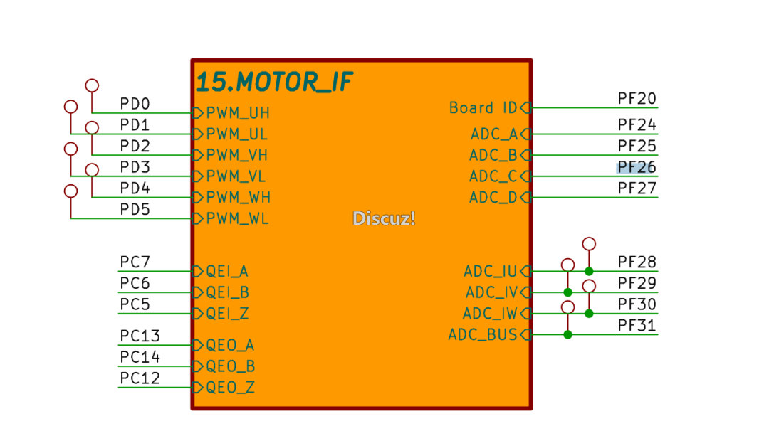

3.2 原理图

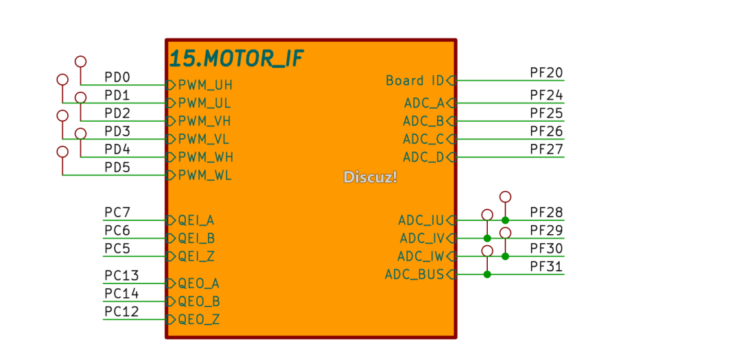

测量采用ADC_C,位于MOTOR_IF连接槽,关联引脚PF26
HPM

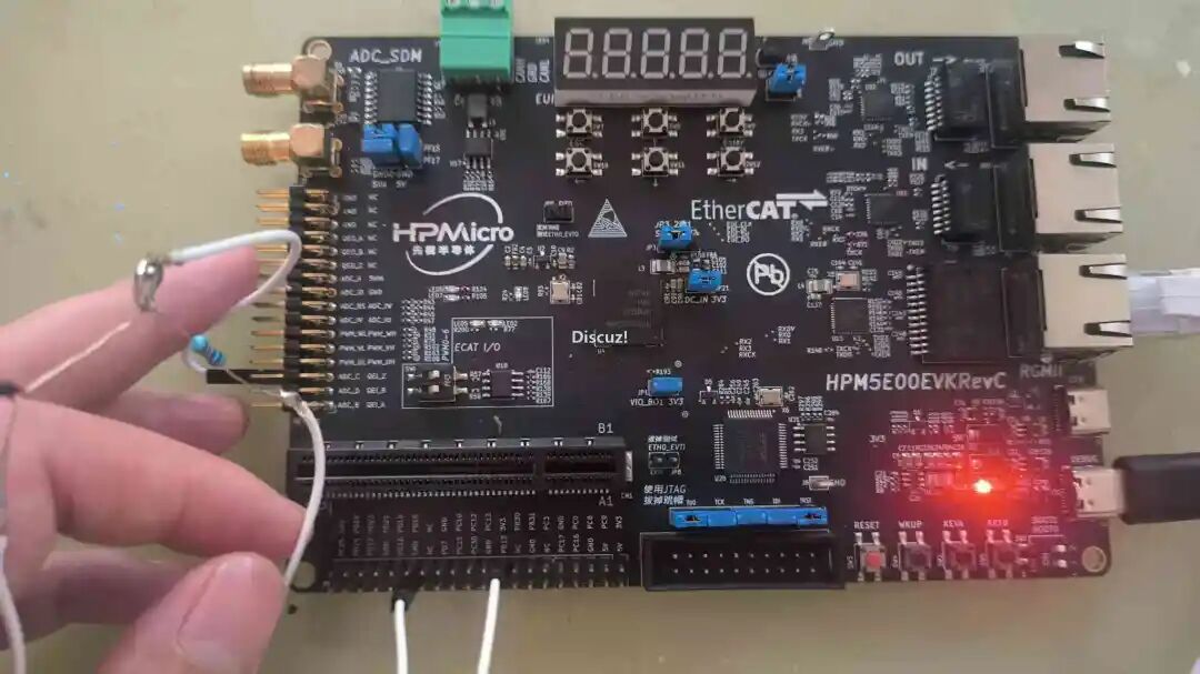

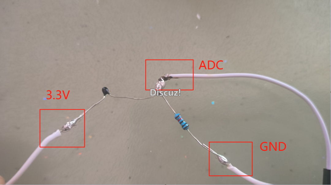

手动焊接了一个热敏电阻的测试电路:NTC热敏电阻串联10kΩ电阻,NTC的标称阻值为10kΩ,B值为3950
HPM
实际连接:串联两端连接3.3V和GND,中间引脚连接ADC端口
HPM

            result, voltage, temperature);
/* Add 1 second delay for temperature monitoring */
3.6 实验现象
测到室温环境温度变化,室温大概在30℃
HPM
万用表测量的温度
HPM
3.7 总结

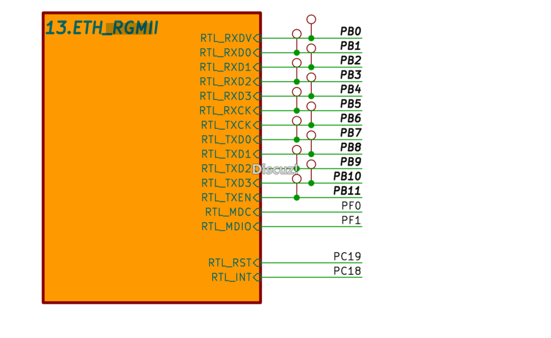

实验中我们使用RGMII网口进行modbus通信
HPM
RGMII网口是千兆以太网口,不同于EtherCAT通信网口,它靠近USB调试口

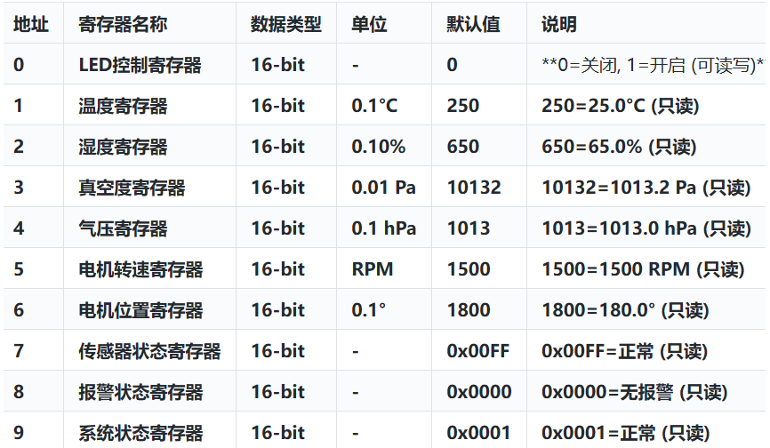

寄存器定义:LED、温度、湿度、真空度、气压、转速 ......
#defineREG_LED_CONTROL0/* LED控制寄存器 */
#defineREG_TEMPERATURE1/* 温度寄存器 (0.1°C) */
#defineREG_HUMIDITY2/* 湿度寄存器 (0.1%) */
#defineREG_VACUUM_PRESSURE3/* 真空度寄存器 (0.01 Pa) */
#defineREG_ATMOSPHERIC_PRESSURE4/* 气压寄存器 (0.1 hPa) */
#defineREG_MOTOR_SPEED5/* 真实转速寄存器 (RPM) */
#defineREG_MOTOR_POSITION6/* 电机位置寄存器 (0.1°) */
#defineREG_SENSOR_STATUS7/* 传感器状态寄存器 */
#defineREG_ALARM_STATUS8/* 报警状态寄存器 */
#defineREG_SYSTEM_STATUS9/* 系统状态寄存器 */
寄存器初始化数值
staticuint16_t _tab_registers[REGISTER_COUNT]={
0,/* LED控制: 0=关闭, 1=开启 */
250,/* 温度: 25.0°C */
650,/* 湿度: 65.0% */
10132,/* 真空度: 1013.2 Pa (标准大气压) */
1013,/* 气压: 1013.0 hPa */
1500,/* 电机转速: 1500 RPM */
1800,/* 电机位置: 180.0° */
0x00FF,/* 传感器状态: 所有传感器正常 */
0x0000,/* 报警状态: 无报警 */
0x0001/* 系统状态: 系统运行正常 */

printf("modbus tcp slave example\n");
printf("= 寄存器映射表 =\n");
printf("0x0000: LED控制寄存器 (0=关闭, 1=开启)\n");
printf("0x0001: 温度寄存器 (0.1°C, 250=25.0°C)\n");
printf("0x0002: 湿度寄存器 (0.1%%, 650=65.0%%)\n");
printf("0x0003: 真空度寄存器 (0.01 Pa, 101325=1013.25 Pa)\n");
printf("0x0004: 气压寄存器 (0.1 hPa, 1013=1013.0 hPa)\n");
printf("0x0005: 电机转速寄存器 (RPM, 1500=1500 RPM)\n");
printf("0x0006: 电机位置寄存器 (0.1°, 1800=180.0°)\n");
printf("0x0007: 传感器状态寄存器 (0x00FF=正常)\n");
printf("0x0008: 报警状态寄存器 (0x0000=无报警)\n");
printf("0x0009: 系统状态寄存器 (0x0001=正常)\n");
printf("================\n");
agile_modbus_tcp_init(&ctx_tcp, ctx_send_buf,sizeof(ctx_send_buf), ctx_read_buf,sizeof(ctx_read_buf));

modbus设备控制和传感器数据寄存器映射表

5.2 原理图

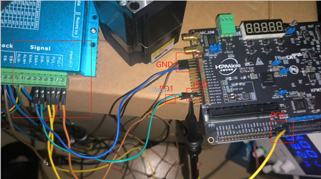

我们用MOTOR_IF排针的PD0和PD1,分别用于生成PWM和步进电机状态使能
HPM
另外一个方向使能引脚PC8位于PPI插槽
HPM
5.3 步进电机
PUL+连接PD0,DIR连接PC8,ENA+连接PD1
HPM
5.4 驱动程序
PWM
初始化PWM引脚:仅配置PD0
voidinit_pwm_pins_custom(PWMV2_Type *ptr)
if(ptr == HPM_PWM0){
         HPM_IOC->PAD[IOC_PAD_PD00].FUNC_CTL = IOC_PD00_FUNC_CTL_PWM0_P_0;

5.6 测试用例
配置PWM,步进电机转10s,停下来,反转10s又停下来,循环往复

5.7 实验现象
电机正转10s,停止,反转10s,停止;示波器显示1kHz PWM波形,直流稳压电源显示电机的负载情况
