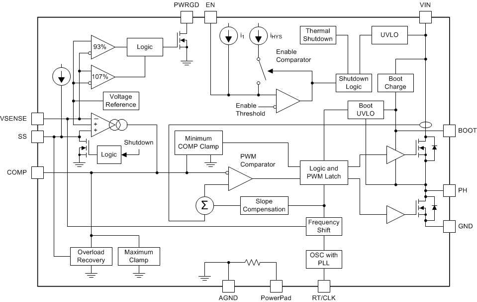

TPS54418器件一款全功能6V,4A同步降压电流模式转换器,具有两个集成的MOSFET。
TPS54418器件集成了MOSFET,通过实施电流模式控制来减少外部组件数量,通过启用高达2MHz的开关频率来减小电感尺寸,并借助小型3mm x 3mm热增强型QFN封装尽量减小器件封装尺寸,从而实现小型设计。
TPS54418器件可在整个温度范围内为多种负载提供电压基准(V REF )精度达±1%的精确调节。
通过集成型30mΩMOSFET和典型值为350μA的电源电流可使效率得到最大限度提升。通过使用EN引脚进入关断模式,关断电源电流可减少至2μA。
欠压闭锁在内部设定为2.6V,但可通过使能引脚上的电阻网络设定阈值将之提高。输出电压启动斜坡由软启动引脚控制。一个开漏电源正常信号表示输出处于其标题电压值的93%至107%之内折返和热关断功能在过流情况下保护器件不受损坏。

方框图 (1)
