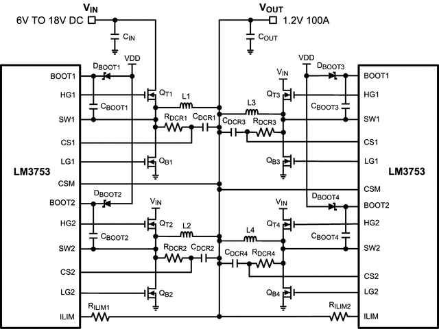

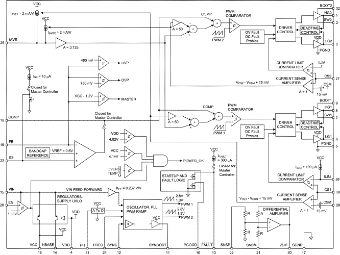

LM3754是一款全功能单输出双相电压模式同步PWM降压控制器。它可以配置为控制2到12个交错功率级,从而产生单个高功率输出。该控制器采用电压模式控制,输入电压前馈,具有高抗噪性。内部平均电流环在负载瞬变期间强制相间的实时电流共享。
LM3754支持可调软启动。软启动功能只能向上驱动输出 - 它不会将其拉低,因此,预偏置负载不会被放电。采用5 mm x 5 mm耐热增强型32引脚WQFN封装,带有散热垫。

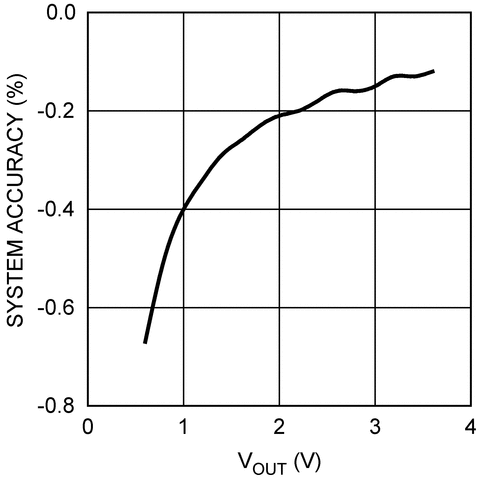

  • 系统精度优于1%
