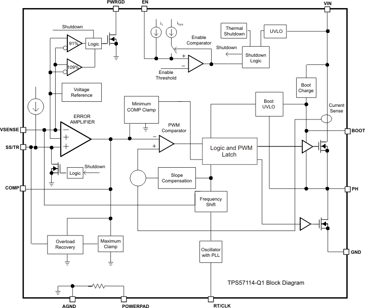

TPS57114-Q1器件是一款功能齐全的6 V,4A同步降压电流模式转换器,带有两个集成MOSFET。 /p>
TPS57114-Q1器件通过集成MOSFET实现小型设计,实现电流模式控制以减少外部元件数量,通过实现高达2 MHz的开关频率来减小电感器尺寸,并通过小型3 mm×3 mm耐热增强型QFN封装。
TPS57114-Q1器件可为各种负载提供精确调节,精度为±1%基准电压源(V ref )过温。
通过集成的12mΩMOSFET和515μA的典型电源电流,效率最大化。使用使能引脚,通过进入关断模式,关断电源电流降至5.5μA。
内部欠压锁定设置为2.45 V,但使用引脚上的电阻网络对阈值进行编程可以增加设置。慢启动引脚控制输出电压启动斜坡。漏极开路电源就绪信号表示输出在其标称电压的93%至107%范围内。
频率折返和热关断可在过流情况下保护器件。
