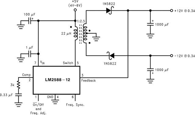

这些稳压器所需外围元件最少,性价比高,而且简单易用。数据表中包含了升升型稳压器和回扫式稳压器的典型电路。同时还给出了元件的选型指南,包括二极管,电容器,一系列标准电感器以及与这些开关稳压器配合工作的回扫式变压器。

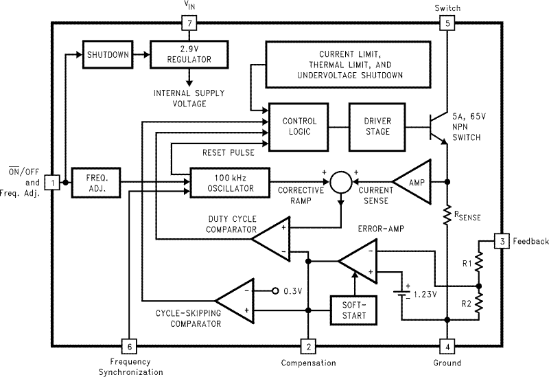

电源开关是一个可承受65V电压的5.0A NPN器件。为电源开关提供保护的包括限流和限热电路以及一个欠压锁定电路。此集成电路包含一个可调频率振荡器,编程后可使频率高达200kHz。振荡器还可以与其他器件同步,这样多个器件就可以工作在同一个开关频率下。

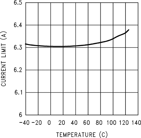

其他特性包括软启动模式和电流模式控制,其中软启动可以降低启动程中的浪涌电流,电流模式控制可以提供改善的输入电压拒绝,输出负载瞬态和逐周期限流。该器件还有一个关断引脚,所以它可以实现外部停机。在规定输入电压和输出负载的情况下,供电系统可保证±4%的输出电压容差。
