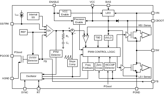

LM43602稳压器是一款易于使用的同步降压直流/直流转换器,能够驱动高达2A的负载电流,输入电压范围为3.5 V至36V(最大绝对值42V).LM43602以极小的尺寸解决方案提供优异的效率,输出精度和压降电压。其扩展系列产品能够以引脚到引脚兼容封装提供0.5A,1A和3A负载电流选项。此器件采用峰值电流模式控制来实现简单控制环路补偿和逐周期电流限制。可选功能包括可编程开关频率,同步,电源正常标志,精确使能,内部软启动,可扩展软启动和跟踪,可为各种应用提供灵活且易于使用的平台。轻负载时的断续和自动调频模式可提升轻负载效率。此系列只需要很少的外部组件,并且其端子排列方式可确保简单,最优的PCB布局。保护功能包括热关断,V CC 欠压锁定,逐周期电流限制和输出短路保护.LM43602器件用16引脚HTSSOP封装(5.1毫米×6.6毫米×1.2毫米)和具有可湿性侧面的16引脚VSON封装
特性
  • 27μA稳压静态电流
  • 可在轻负载条件下实现高效率(DCM和PFM)
  • 符合EN55022 /CISPR 22电磁干扰(EMI)标准
  • 集成同步整流
  • 可调频率范围:200kHz至2.2MHz(默认值为500kHz)
  • 与外部时钟频率同步
  • 内部补偿
  • 与几乎任一陶瓷,固态电解,钽和铝质电容器组合一同工作时保持稳定
  • < li>电源正常标志
  • 软启动进入预偏置负载
  • 内部软启动:4.1ms
  • 可由外部电容器延长的软启动时间
  • 输出电压跟踪功能
  • 程序系统欠压闭锁(UVLO)精确使能
  • 具有断续模式的输出短路保护
  • 过热关断保护
  • 使用LM43602并借助WEBENCH®电源设计器创建定制设计方案

方框图 (1)
