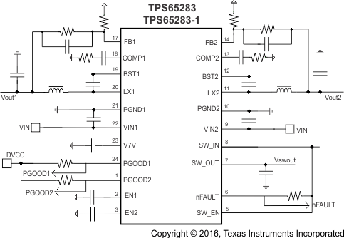

数据: TPS65283/-1 具有配电开关的 4.5V 至 18V 输入电压、3.5A/2.5A 最大电流、同步双路降压转换器 数据表 (Rev. D)
TPS65283 /-1采用耐热增强型4mm×4mm VQFN封装,是一款功能全面的
4.5V至18V输入电压Vin, 3.5A /2.5A输出电流同步降压直流到直流(DC-DC)转换器,通过高效率和集成的高侧和低侧金属氧化物半导体场效应应晶体管(MOSFET)对小型设计进行了优化。器件还整合了一个适用于配电系统的N通道MOSFET电源开关。此器件提供一个总体配电解决方案,适用于需要精密限流和快速保护响应的情况。
60mΩ独立配电开关通过使用一个外部电阻器将输出电流限制在可编程电流限制阈值。在电流典型值为1.25A时,可获得达到±10%的电流限制精度.nFAULT输出在过流和反向电压条件下被置为低电平。
DC-DC转换器中的恒定频率峰值电流模式控制简化了补偿,并且优化了瞬态响应。周期性过流保护和运行在断续模式限制了MOSFET在降压输出短路或过载条件下的功率耗散。当芯片温度超过过热负载阈值时,过热保护会将器件关断。
特性
  • 降压转换器
    • 宽输入电压范围:4.5V至18V
    • 集成双路降压转换器,最大持续电流3.5A(Buck1)/2.5A(Buck2)
    • 反馈基准电压0.6V±1%
    • 可调节开关频率范围为200kHz至
      2MHz
    • 内置软启动时间2.4ms
    • 外部时钟同步
    • 周期性电流限制
    • 针对每次降压的电源正常状态指示器
    • 持续电流模式(TPS65283)或轻载条件下的脉冲跳跃模式(PSM)(TPS65283-1)
  • 配电开关
    • 集成了一个导通电阻为60mΩ的配电开关
    • 工作输入电压范围为2.4V至6V
    • 可调电流限制高达2.7A
    • 1.25A电流(典型值)时限流精度为±10%
    • 自动恢复过流保护
    • 反向输入至输出电压保护
    • 过热保护
    • 24引脚超薄型四方扁平无引线(VQFN)(RGE)4mm×4mm封装
