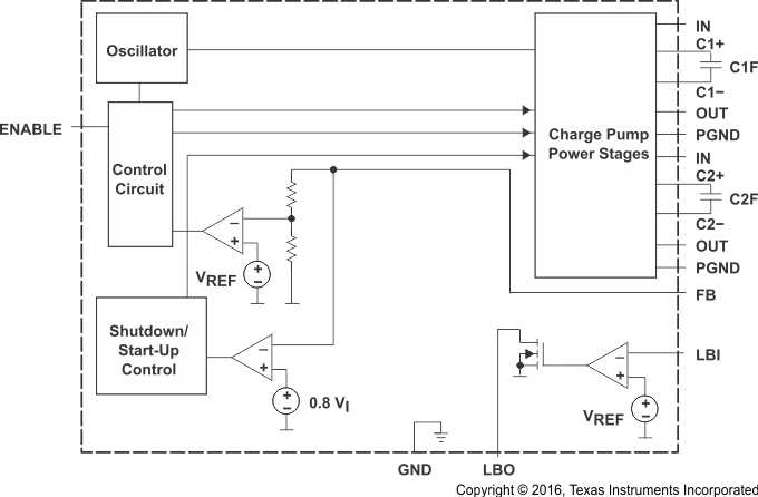

数据: TPS6013x Regulated 5-V, 300-mA High-Efficiency Charge Pump DC-DC Converters 数据表
TPS6013x升压,稳压电荷泵器件可在2.7 V至5.4 V输入电压范围内产生5 V±4%的输出电压(三节碱性,镍镉电池或镍氢电池或一节锂电池或锂电池)。 TPS60130和TPS60131的输出电流为300 mA,TPS60132和TPS60133器件的输出电流为150 mA,均来自3 V输入。只需要四个外部电容即可构建完整的高效率DC /DC电荷泵转换器。为了在宽输入电压范围内实现高效率,电荷泵自动选择1.5倍或倍频转换模式。从3 V输入,所有IC都可以以满载电流启动。
特性
  • 由于特殊的开关拓扑,2.7V至5.4V输入电压范围内效率高达90%
  • Up至300 mA输出电流(TPS60130和TPS60131)
  • 无需电感器,低EMI
  • 稳压5 V±4%输出
  • 仅四个外部元件必需
  • 60-μA静态电源电流
  • 0.05-μA关断电流
  • 关断时负载断开
  • 热增强型PowerPAD™封装

方框图 (1)
